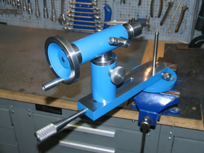

La base de ce dispositif est une table croisée de 300/300mm pouvant pivoter à 360° qui sera surmontée par différents accessoires en commençant par une sphéreuse comme j’ai fabriqué, il y a peu de temps
Cette table devra être la plus basse possible pour garder le maximum entre la pointe et le dessus de table.
Un petit aperçu de cette table
Le cahier des charge
www.cphili.eu/imgrealis/dispo-ornem/caracteristique.docx
Philippe
