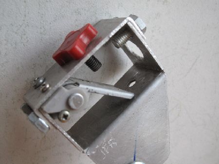

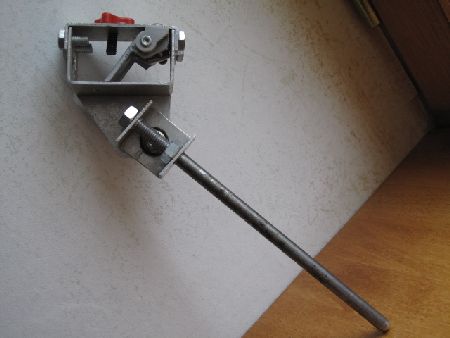

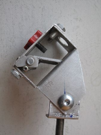

Pour affuter ses gouges avec différents profils LES PLANS pour le confectionner.
Voici mon adaptation au modèle présenté (plus facile à régler et bon maintient de la gouge)
Jean François

Bien compliqué pour affuter une gouge !!!!!Un peu d'entrainement...2 ou 3 doigts sur le porte outil Gouge horizontale ....et on tourne !!! et ça coupe

Il est certain que pour un affutage "standard" c'est plus rapide manuellement mais mon gabarit me sert surtout pour mes gouges à creuser avec un profil dit "Ellsworth" c'est dans ce cas précis plus facile pour moi et le profil est très régulier.
Mais à chacun ses méthodes, je ne suis pas encore expert en affutage et j'ai besoin de béquilles ;)

je pensais bien que tu utilisais ce profil car sur ton site dans la rubrique "affutage", il y a la réalisation d'un système d'affutage pour gouge avec le support d'outil en bois que j'ai fait et utilise encore.
Par contre ce système permet ( comme ceux vendu par Oneway ou les autres) de varier l'angle, c'est tout!
Depuis que j'ai affuté une gouge à creuser de 13 je ne me sert plus ou très rarement des gouges à profiler sauf celle de 10
