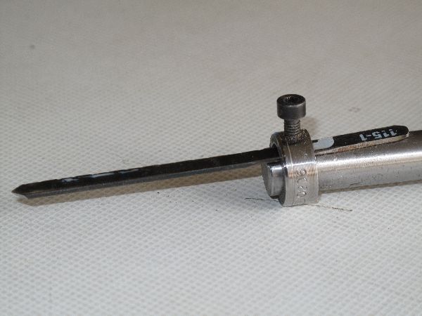

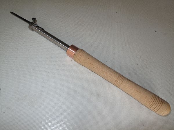

D'après un modèle connu j'ai réalisé à partir d'une vis à épaulement en acier très dur un outil à lamelle vibrante (d'anciennes lames de scie sauteuse n'ayant pas résisté au stratifié ont été meulé sous différentes formes en bout afin d'obtenir une bonne variété de motifs!)
Pour la technique: une vis de 10x120, tête coupée et usinée pour servir de maintien aux lames, manche en hêtre de 200mm avec virole cuivre de 22mm.
Tests concluants sur bois "martyr".

Re:Outil d'ornementation 14 Jui 2013 14:19 #80067
où sont les essais? :(

Alain, les essais sont concluants mais pas montrables :X
Dès que j'aurai une toupie faite avec, je publie!

pas grave,j'en ai fait un aussi,mais les résultats pas valables,rien ne vaut la roulette (pignon)

Exacte mais je voulais essayer, l'outil n'est pas facile à utiliser pour obtenir quelque chose de régulier (même avec la notice Sorby), c'est "un peu" plus simple avec molette!
