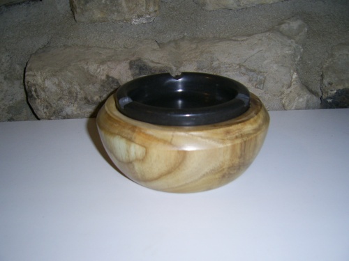

salut Stephane
voila une photo si sa peut te donner une idée
pour moi je ne me vois pas écraser une cigarette
sur du bois.

Tu peux toujours prévoir une coupelle
en métal pour mettre à l'intérieur.

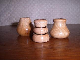

J'en avais fait quelques un il y a longtemps en chêne dans le même principe qu'un plateau casse noix avec un petit socle au centre et j'avais fait des étouffoirs percé à 9 mm.
J'ai retrouvé une photo d'étouffoirs mais pas de cendrier.
Tu le place sur le petit socle au centre du cendrier et quand tu veux écraser ta cigarette il suffit de la placer dans l'étouffoir 30 secondes et elle est éteinte !
l'étouffoir fait 25 mm de haut.
