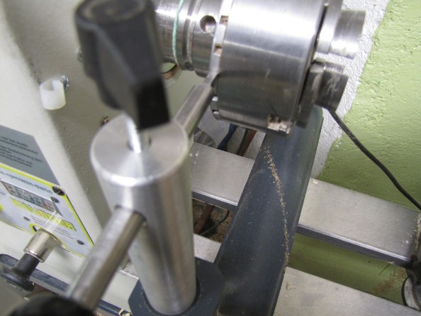

Re:Mandrin 06 Mai 2013 21:49 #78393
  • Olivier67
  • Portrait de Olivier67
  • Messages : 660
calimero54 écrit:
Bonjour Jean-francois, ;) et les autres aussi bien sur :P
Juste une remarque et une question en même temps.
Il me semble que le VIC possède en plus à l'arriére un indexage, si c'est vrai ce n'est pas à négliger.
oui le vicmarc possède un indexeur arrière il est facile de se bricoler un truc pour s'en servir
voici une photo de ce que j'ai fait lorsque je fais des pendentifs par exemple pour aller plus vite qu'avec l'indexeur du tour qui lui est beaucoup plus précis et offre plus de possibilité que celui du mandrin
amicalement Olivier
