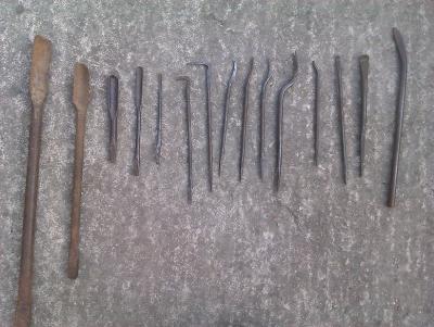

Je me tourne vers vous pour avoir des conseils avisés. Ce week end j'ai eu l'occasion de faire une brocante, voila ce que j'ai trouvé:
D'après vous qu'est-ce qui serait le mieux à faire pour chaque outils. J'aimerai faire un doigt pour creuser des boites à petits couvercles, est-ce possible?
Merci pour vos conseils.

Désolé la photo n'était pas passée ^^

Les deux premier sont pour couper les asperges, :laugh: ça peu servir
on est en pleine saison... :woohoo: :woohoo:
Re:Conseil de fabrication d'outils 22 Avr 2013 18:36 #77623
Bonsoir TONY
tu peut toujours en affuter quelques uns ru verras bien ce que cela donne
désolé RAYMOND mais les deux premiers outils ne servent pas pour les asperges :(
ce sont de vieux outils de sabotiers ;)
A + Narcisse

vérifie d'abord la qualité de l'acier de ces outils et leur trempe
un test simple: si une lime fine n'attaque que tres peu l'acier, la durete est plus ou mpoins correcte, si par contre , elle mord a belle dent, tu devras reaffuter souvent ces outils
j'avais mis sur ce forum une photo d'outils que j'avais réalisé avec des barreaux hss
tu peux peut être t'en inspirer

Pour moi, les 4 outils sur la gauche sont d'anciennes mèches à bois appelées cuillères par chez nous. Les 2 plus grandes étaient aussi appelées tarières. Ce que je ne vois pas sur la photos : ce sont les "mouches" ou pointes de mèches qui servaient à centrer l'outil pour faire le trou, Sans doute disparues mangées par la rouille. L'extrémité aplatie rentrait dans un manche perpendiculaire.
J'espère que mes explications sont assez claires.......! B)

Moi, je ne prends pas de risque avec ce genre d'outils !
Si, j'ai fait un petit racloir avec un fer de rabo-dégau, car je connais ce métal !
Un outil neuf coûte plus chère mais moins que l’hôpital !

Attention à l'acier les outils de tournage, on un acier bien spécifique pour évité la cassure . Et deux premier sont bien des outils de sabotier

les deux premières ce sont bien des cuillères
pour creuser les sabots.
Je ne vois pas se que tu pourras faire avec ça
mieux vaut investir dans de l'hss (plus prudent ).

J'ai la même que la première de Gauche,je l'ai affûtée comme une gouge normale de tourneur mais l'acier n'est pas trop bon et ne coupe pas longtemps .... :( C'est bien une gouge à creuser les sabots ,quand aux autres ???? :blink:

Merci pôur vos conseils, mais malgrès vos réponses je vais essayer d'en faire des outils, n'ayant pas les finances pour faire autrement.
Du coup y-a-t-il une forme plus adaptée qu'une autre pour réaliser un outil servant à creuser des boites à petit couvercle?

Les conseils de prudence t'ont été donné...
Tu en fais ce que tu veux vue que c'est ta vie...mais pourquoi demander à quelqu'un de t'encourager vers ce risque?

Bonjour tout a été dit.
DANGER !!!!
surtout pour creuser, ou l'effort demandé à l'outil est important, il risque "d'exploser", et au mieux de te balafrer le visage, ne parlons pas du pire.
Je m'y risquerais même pas, préférant rongé sur d'autres budgets et attendre un peu.
Y'a des outils pas trop chers pour creuser, sans envisager les Munro et autre.
Voir sur mon blog, les mugs réalisés avec une gouge a profiler et un racloir demi rond.
Pour 60 euros, tu peux avoir.
C'est mieux que la tronche cassée, 4 ou 5 mois d'arrets, les couts de santé, et la perte financière du a l'arret (pour un arret suite a un accident au boulot, j'ai perdu l'équivalent de 1 moi 1/2 de salaire, sur 4 mois d'arret).
Réfléchit bien, mais moi, ce que je ferais avec, c'est les restaurer et au mieux, les exposer ou, si besoin, les utiliser pour ce à quoi ils ont été créés.

attention, si tu persistes tu prends des risques et en plus tu es en formation dans le bois donc demande à tes profs ce qu'ils pensent de ces outils

Dans tous les cas je fais très attention car même avec de bon outils un accident peut arriver. Pour preuve, ma gouge à dégrossir, qui était pourtant en HSS et neuve a quand même trouvé le moyen de péter en 2 à cause d'une inclusion dans l'acier.
Oui Tony c'est vrais ce que tu écris.
je pense qu'un stage d'initiation aux gestes de bases searit utile?
je suis sure que cela te serais bénéfique puisque tu aimes bien le tournage.
