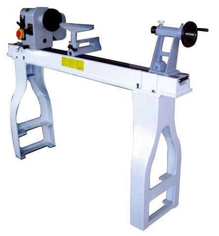

Bonjour à tous,
Je recherche des avis, critiques bonnes ou mauvaises, conseils, améliorations, possibilités, etc (je pense notamment à Nigloo) à propos du tour Leman 1100.
Merci d'avance à tous les possesseurs de ce tour.
Sthev

Il s'agit de ce tour a bois leman tab 110

Re:Leman 1100 08 Avr 2013 18:43 #77046
Que dire sur ce tour, tout depend ce que tu veux faire
On en a pour le prix, moi j en suis asser content mais dois avouer ne pas avoir beaucoup de temps pour le tournage
Je n ai pas eu de pb particulier mais pas grande heures d utilisation
Si tu veux travailler en deporte il demande quand meme a etre alourdis
J ai tout de meme tourne des coupes de 35 et 40 cm de diametre

Merci de vos reponses.
La vitesse mini de 500tr/mn n'est-elle pas trop rapide pour des opérations de poncage ?
Connaissez-vous le diamètre d'axe du porte outil ?

Diamètre 25mm

Pour le ponçage mon tour à variateur ne descend pas en dessous de 650tr/mn et j'ai fait beaucoup de stylos et d'autres pièces sans problème particulier.

La vitesse est pas trop mal, il y a que pour les tres grosses pices pas equilibre que sa secoue un peux d ou l obligation de l alourdir

Éric, as tu connu des problèmes de casse courroie avec le changement de vitesse mécanique ?
Re:Leman 1100 08 Avr 2013 21:02 #77066
Non pour l instant je n ai rien change
Re:Leman 1100 08 Avr 2013 21:03 #77067

Depuis combien de temps le possédes tu ? A combien d'heure estimes-tu ton utilisation sur ce tour ?
Re:Leman 1100 08 Avr 2013 21:09 #77068
2 ans, les heures difficile avec certitude
Pas le temps de tourner a partir du printemps, donc plutot automne et hiverd si pas trop froid
20 WE par an a 10 H disons au moins 200 heures par an

Éric, encore une question au niveau du porte outil, la fonte est-elle de qualité et ne "marque" t-elle pas trop facilement ?

La fonte se marque légèrement, mais un coup de lime et il est comme neuf. Par contre, la fonte est plus cassante.
Personnellement j'au un TAB120 mais n'en suis pas content, il m'a fallu recevoir trois tours neufs et 4 mois, démonter les pièces sur les 3 tours, pour enfin voir fonctionner un tour.
J'ai également le TAB040 et après environs 6 mois, avec une utilisation très faible, j'ai du changer le moteur, qui heureusement était sous garantie. Le service après-vente Leman est catastrofique.
Effectivement les tours Leman ne sont pas très cher, mais je pense que pour la qualité ils sont encor beaucoup trop cher.
Meilleures salutations.
Christian

Dans la même gamme de prix (environ 1000€) et avec plus ou moins les mêmes caractéristiques que me conseillez vous ?

Je te conseillerais celui ci
www.aupresdemonarbre-tournagesurbois.com...id=834&category_id=1
A mon vis car ne le possédant pas il est un tres gros cran au dessus du leman.a+

Entièrement d'accord avec Marcelle si tu t'oriente vers un tour d'établi c'est un excellent choix avec M33x3.5 une bonne hauteur de pointe, moteur 750w, variateur à convertisseur de fréquence donc vitesses très lents et inversion du sens de marche, je l'ai vu en fonctionnement lors d'un stage c'est un bel engin.

Utilisant un Leman110 depuis janvier 2009 j'estime qu'eu égard au prix cette reference constitue un trés bon tour!
je tourne au minimum 2 h par jour 3 à 4 fois par semaine et ne pratique pas le tournage déporté tout en passant des pieces atteignant le diamétre maximal autorisé par le tour; compte tenu de l'importance du balourd il m' arrive ,en début d'opération[/i], de regretter de ne pas avoir opté pour le modéle à variateur electronique.
A ce jour :
* Suite à rupture j'ai, le premier jour, remplacé par échange le porte outils ( une affaire de quelques jours aprés mail et photos mettant en évidence l'existence d'une discrete paille. *j'ai du changer une courroie de fort médiocre qualité , conseillé par Laverrue, que je remercie une fois encore, j'utilise désormais un article auto plus fiable et d'un coût moindre.
*j' ai: procédé à 3 demontages et nettoyages des flasques Vario _ bidouillé un petit manchon en plastique souple coiffant le ressort -Scotché les liaisons carter tôle boitier tour , le tout pour limiter la pénétration de la poussiére de ponçage .
- je me suis habitué au trés discret defaut de // entre l' arrête de l'éventail et la ligne des pointes(mais il est facile d'y remedier!- il convient de modifier le chasse cônes pour eviter d'expulser la pointe et la perdre dans les copeaux ( trés facile )- j'observe actuellement un changement de niveau sonore en pemière vitesse ( aucun disfonctionnement) mais à terme probablement le remplacement d'un roulement)
- Il n' est pas exclu qu'à long terme je sois amené à remplacer le coulisseau car la gorge ( rainure guide ) de la poupée mobile ne presente pas des arrêtes d'une résistance extraordinaire. mais j'aurais sans doute changé de tour ou ...
en ce qui concerne le SAV tant de Leman que de FTFI je ne puis que souligner leur courtoisie et parfaite réactivité.
Naturellement comme la majorité d'entre nous je salive devant les axminster , Bordet , Vicmarc mais si je rapproche les problémes vécus à ceux exposés par des collégues et compare des produits similaires je ne regrette vraiment pas ce choix.
