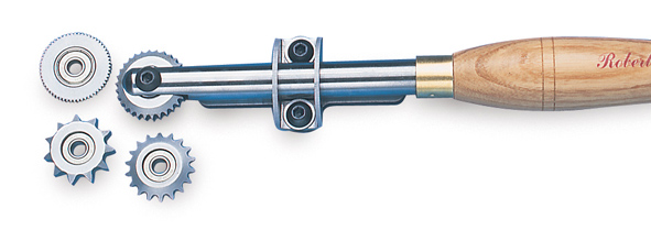

Re:Texturage 04 Avr 2013 16:38 #76825
Moi j'ai celui-la

Les 2 outils sont différents et chez Sorby Comme chez Crown les outils à molettes comme celui présenté par Raymond existe en 2 modèles 1 petit et un gros ( celui présenté par Raymond)
Le Taylor ce sont de petites fraises diamètre maxi +/-6 à 7mm il en existe je pense 3,
mais les comparer n'est pas facile leur utilisation est toute différente.
Les 2 premier peuvent être utilisés même sur des toupies comme sur des pièces beaucoup plus grosses, ce qui diffère surtout ce sont les tailles des molettes et leurs dentures.
Personnellement j'utilise beaucoup l'outil à texturer de petite taille, il est très passe partout, mais à mon avis le taylor et le sorby/crown sont complémentaires, et pas tellement interchangeables.
Bon choix
Roland

Merci Roland pour ces renseignements, dans ce cas il faut investir en deux fois car l'ensemble des deux outils coute quand même! Mes au vu de la taille des pièces que je veux texturer, le Sorby sera mon premier choix.

Roland parlait de Crown et je n'y avait pas pensé et vient de voir que leur outils de texturage sont pal mal aussi et le prix aussi ;)

J'ai le crown de chez Roland et il me convient parfaitement pour les petites et moyennes pièces.

Le Sorby existe en deux modèles de taille différentes, le petit dispose de moins de molettes. Pour un texturage basique, il y a aussi la possibilité d'utiliser une molette de tournage métal...
