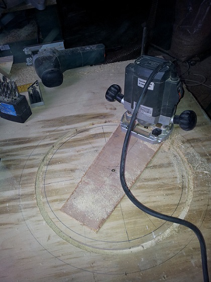

voici mon occupation de l après midi bon c est pas encore nickel mais ça me plaie quand même

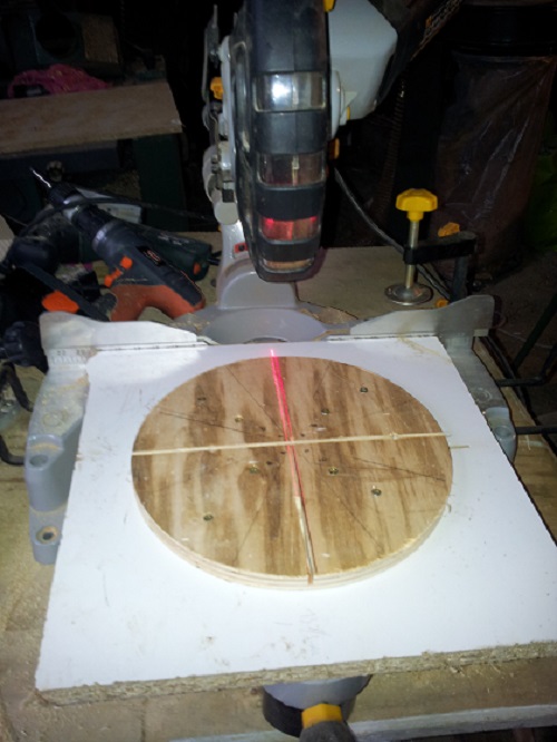

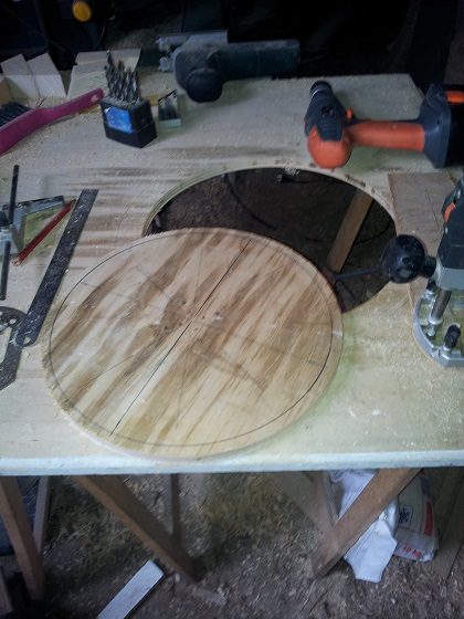

j ai commencer par fair un compas pour la défonceuse
une foi le disque découpé je l ai fixé sur un martyr puis découpé en 4 a la radial

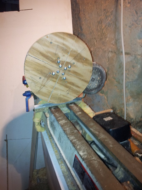

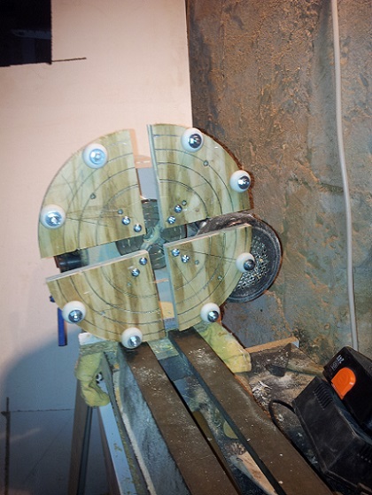

après j'ai percé et fixé les 4 pièces sur le mandrin et j ai percé pour mette en place mes caoutchouc

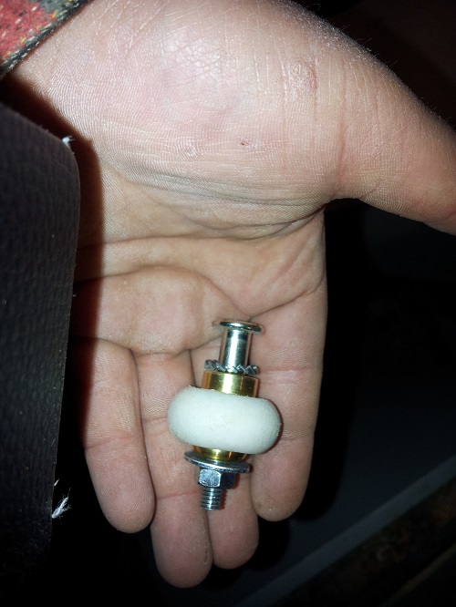

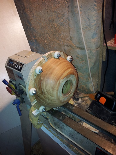

montage des coutchouc ( des butées de porte ) sur le plateau de reprise
et enfin une piece ( une veille piece en orme raté qui avai pris l humidité)
voila j ai fini j attend vos réaction commentaire et reproches mais surtout vos conseilles
et bon copeaux a toutes et tous
bon tournage a tous

Re:evolution de mon mandrin de reprise 23 Jan 2013 22:51 #71836
Bonsoir,un conseil de sécurité,réduire la vitesse ;) et
ne pas trop forcer avec la gouge.. ;)

oui vitesse 1 ou 2 Mr
pas de souci

C'est pas mal mais je suis comme Raymond ,
surtout pas de vitessecar les patins n'ont
pas beaucoup de maintien.
à + FM 29

j'y connais pas grand chose, mais d'après ce que j'ai vu sur les autres plateaux de reprise, tes butées en caoutchouc ne sont pas celles que j'aurais choisies.
Mais comme on dit, ce n'est que mon avis...
Bonne soirée,
François.
François.
Re:evolution de mon mandrin de reprise 24 Jan 2013 18:47 #71885
ton plateau de reprise est bien
par contre tes ronds en caoutchouc me paraissent
un peu justes,pas assez de prises
moi au début,j'avais mis des morceaux de tuyaux de gaz
c’était un peu léger aussi j'ai mis des butées de portes
ça va nettement mieux

Bonsoir Thibaud
bien ton plateau.
pour les butées j'aurais pris du nyon haute densité.
j'en ai à ta disposition si tu veux , prévien moi si tu peux passer et je le donnerais
