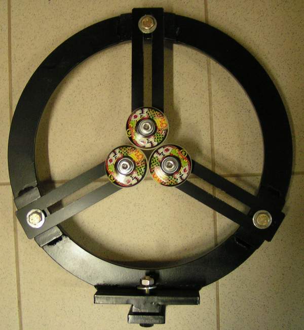

Bonjour à tous,
voici ma lunette toute fraîchement terminée.
Merci à Roger Vuillermoz de m'avoir procuré les photos et les explications pour cette réalisation.
Ma lunette est constituée d'une rondelle de tôle de 12 mm, elle fait 400mm de diamètre par 50 mm de large.
Les parties du support sont également en tôle de 12 mm.
Les guides font 6 mm d'épaisseur.
Les roulettes font 53 mm de diamètre, ce sont des roulettes de street roller, plus larges et plus dures que les roulettes courantes.
Tous les éléments ont été découpés au laser.
Maintenant, j'ai plu qu'à...!
A+,
François.

Bonjour François,
Y en a qui ont de la chance de voir clair :laugh: :laugh:
Découpe au laser et tout et tout.
Du matériel de pro quoi.
Par contre petite question que je me pose :blush: Pourquoi la lunette d'une pièce ?
Je m'explique:
En principe la lunette est posée après travail entre pointes pour le creusage.
Le centrage est donc parfait, pourquoi ne pas faire une lunette en 2 parties dans le cercle qui permet justement d'ouvrir le cercle (via une charnière d'un côté et de vis de l'autre), de passer la lunette autour de la pièce sans enlever la contre pointe, puis de refermer.
Ensuite réglage des roulettes toujours entre pointes (maintient du centrage)
puis on enlève la pointe mobile pour le creusage.
C'est sût cela fait plus de travail, mais la qualité du centrage serait meilleure non ? :S
Si je me trompe, Roger me détronpera. :woohoo:

belle lunette , mais en lunette de suivie , car si tu fais un trembleur
tu as interet de la mettre en premier , mais bon boulot quand meme

Oups Alain désolé moi y en a pas bien m'expliqué... :P
Oui bien sûr le creusage se fait prise côté mandrin sur poupée fixe. :laugh:
Je voulais simplement dire qu'avant d'enlever la contre pointe côté poupée mobile après le tournage extérieur, la pose de la lunette avant d'enlever la contre pointe permettait justement d'améliorer le centrage.
J'ai une lunette ouverte (fourniture Raymond) et je mets la lunette avant d'enlever la contre pointe, je règle mes roulettes et ensuite seulement j'enlève la contre pointe. :P
Je sais je pinaille, mais lorsque j'ai une pièce longue et lourde la pièce peut "dériver" pendant le réglage, c'est parfois que de quelques chouillas, mais cela suffit pour décentrer.
Avec une lunette toute fermée (je parle du cercle), ce n'est pas possible de procéder ainsi. :blush:
Peut-être que j'utilise mal ma lunette, faux ???
:side: :silly: :blink:
Re:Lunette 22 Jan 2013 18:34 #71713
C'est sur que c'est plus facile si elle s'ouvre ,mais rien n’empêche avec une fermée une fois passée de remettre la contre pointe pour vérifier si ta pièce a bougée et placer les roulettes ?

J'ai déjà une petite lunette ouverte et j'en voulais une pour creuser donc je n'ai pas vu l’intérêt de la faire en 2 partie.
En outre, je peux la placer avant de tourner entre pointes au plus près de la broche et la positionner ensuite sur mon cylindre.
Cette lunette me permettra de tourner des pièces de 280mm à 12 mm car les roulettes sont si petites qu'une fois rapprochées les unes des autres, le diamètre admissible est tout petit...

Beau travail pour cette lunette qui doit
être très précise,au moins tu es sur qu'elle
ne bougera pas.
Quelle poids fait-elle ?

François, elle pèse 7,3 kg. Il peut y avoir du vent dans l’atelier! :laugh:

Bonsoir à vous
et bien François je vois que sa n'a pas trainé et le résultat est bien là avec un tels outillage tu peux tourner tranquille
Il y a que le poids(8,9Kg) la couleur qui change voir le lien et la petite vidéo
tournebois.free.fr/lunette.html
je suis vraiment comptant d'avoir pu rendre service
