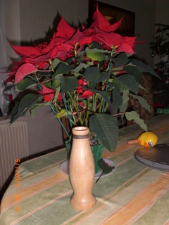

Re:Outil 05 Jan 2013 10:45 #70232
Merci Mike pour la vidéo.
Je me posais moi aussi une question pour le creusage.
J'ai réalisé un vase de 250 mm de haut et de 80 mm de diamètre dans la partie la plus large. Le goulot fait 40mm, le tout dans une chute de bois de chauffage :laugh:
La pièce n'est pas terminée, cirage, lustrage,etc. J'ai fait un essai de texturage dans le haut.
Alors j'ai plusieurs questions: comme faire pour sortir l'outil qui à un forme angulaire prononcée (woodcut) s'en coincer au goulot et tout explosé ??
Pour résoudre mon problème j'ai branché mon tour sur une prise avec interrupteur et j'arrête pour sortir les copeaux et l'outil: long... :dry:
En plus j'ai pas encore de compas d'épaisseur
Comment faire le ponçage intérieur, mes doigts ne sont pas assez longs et bonjour le torti colis si ça coince: ouille ouille :( :(
Pour le fond à angle droit, j'ai pu faire avec un bédane de 3mm.
Merci pour votre aide, j'y perds la tête :woohoo: :woohoo:
Je joins tout de même la photo, merci aussi de vos commentaires:
Re:Outil 05 Jan 2013 11:12 #70240
  • jeanmi
  • Portrait de jeanmi
  • Messages : 280
Pour ce qui est de la finition d'un objet à col fermé pas besoin à mon avis de vouloir faire quelque chose d'hyper soigné. Une bonne finition avec l'outil si on est adroit ou avec un racloir peut suffire. Sinon on peut utiliser une tige souple avec l'abrasif fixé au bout. Mais bon si déjà on à du mal à passer l'outil en voulant trop bien faire on risque la catastrophe.
