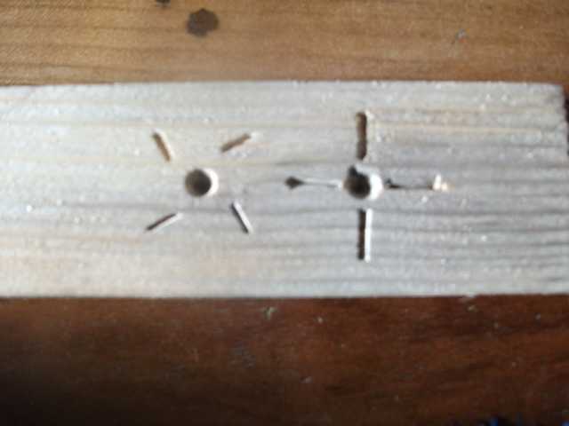

bonjour et bonne année a tous!!!
voici mon souci ma griffe a frapper n a pas la même forme que ma griffe d entrainement je voudrais savoir laquelle n est pas bonne ?
a gauche la griffe du tour et a droite ma griffe a frapper on voie que celle de droite forme une croit tandis que celle de gauche non
merci

Je n'utilise pas de griffe a frapper,un petit coup à la
main et hop c'est partie, :laugh: et jusqu’à aujourd'hui
jamais de casse...ni d'envol

tu frappe directement avec la griffe du tour ?

Moi je met un petit coup de scie à ruban dans les deux axe et Hop!

oui mais ma griffe d entrainement( a gauche sur la photo) les dent de la griffe ne sont pas aligne

moi je marque mon centre ( ou non ) je positionne ma pièce contre l griffe d entrainement et je lui met un coup de paume de mais de l autre coté et ensuit je positionne ma contre pointe je bloque le sabot
et je met une légère pression
je démarre a petite vitesse et en augmentant la pression de la contrepoints doucement j augmente la vitesse
voila jspr que cela poura aider et jspr ne pas dir de betise ;)
bon tournage a tous

Bonjour, je n'ai jamais acheté de griffes à frapper pour cette raison, il y a tant de diamètre de griffe et de forme. Seul solution que j'ai trouvé, marquer mon centre et frapper au maillet(pas au marteau).

oui mais dans du bois dur comme le frêne sa ne rentre pas facilement deplus sur de grande pièce sa doit être difficile de voir le centre et de taper a l autre bout en même temps.

donc thomas tu frappe avec la griffe du tour ?
c est ce que je pensai faire taper avec la griffe du tour avec un maillet en plastique dur.

quand je le marque je lui met un tut petit cou de perceuse vraiment tout petit ca permet de ce mètre directe redan

J'utilises les griffe de Sorby (stebcentres) je n'en changerais pour rien au monde

Que le dois soit dur, tendre, avec une surface irrégulière, aucun souci. La surface de contact (couronne) assure un bon grip.
La pointe de centrage rétractable ne fera jamais fendre le bois et en cas d’accroc le bois patine sur la couronne ce qui est appréciable en terme de sécurité.
Si certains sont motivés pour une commande groupée je suis partant.
