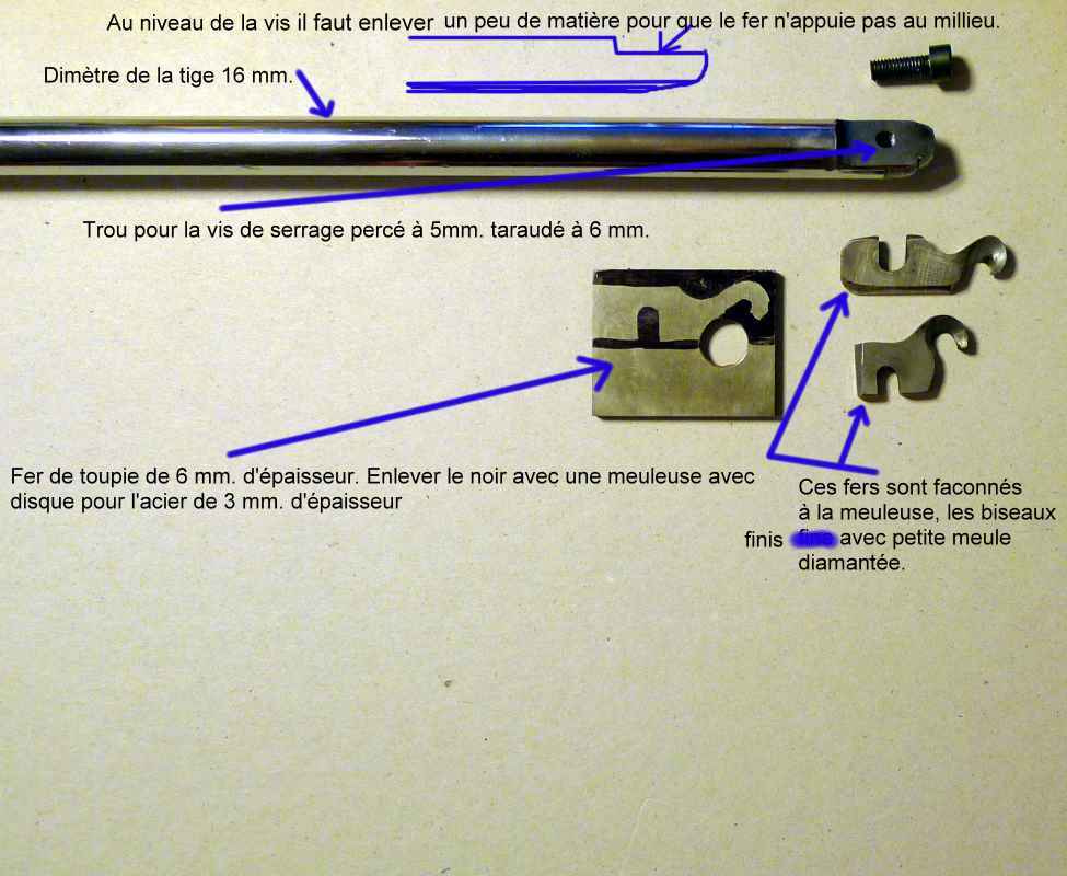

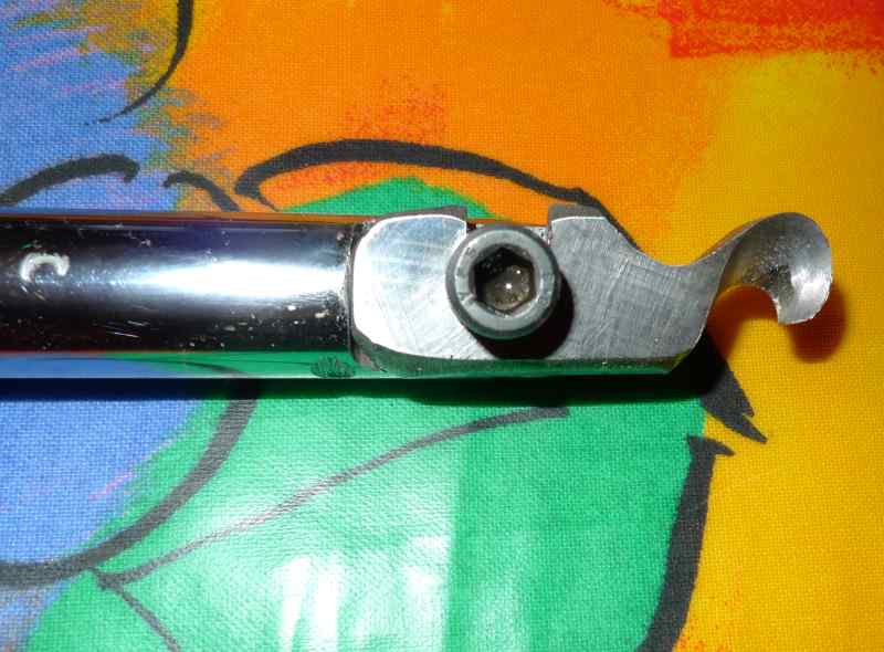

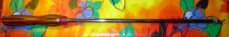

Je trouve que 120 francs-CH c'est très cher pour un outil à creuser.
Ceux que je bricole sont pratique et coûte peu.
Le porte outils de 16 mm. diam. en acier je le trouve dans une entreprise de démolition.
Il me reste des fers en HSS de toupie de mon ancienne activité.
Une meuleuse avec disque pour l'acier.
Un fraiseuse Dremel avec tête conique diamantée.
Le manche un bout pied LSXVI.
Un étaux et de l'eau pour refroidir.
Avec un peu de patience et vous avez un outils performant qui ne bourre pas.
Durant ces opérations portez des lunettes !!
L'outils fini.
Les explications pour le réaliser.
Francis.
