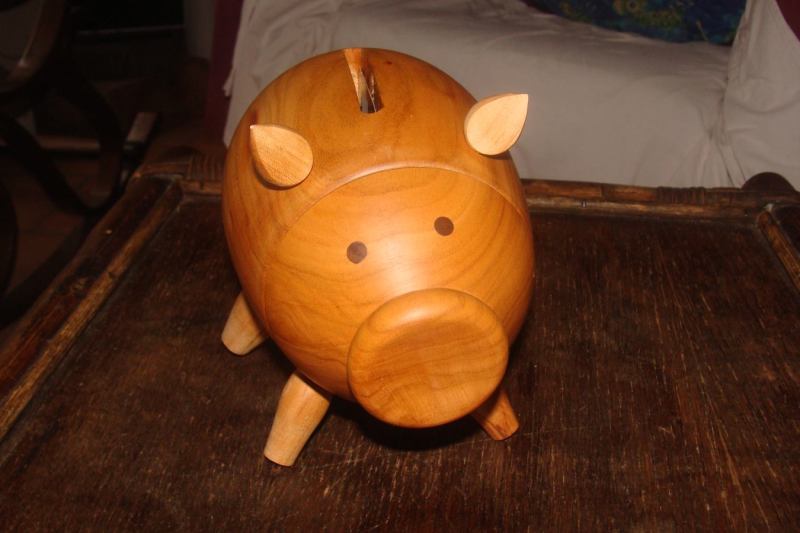

Voici l'image (je l'espère).
Re:suite cochon tirelire 02 Sep 2012 20:41 #64221
Vraiment Joli ce petit goret ;) ,pour enlever les sous sous comment fait-on , la tête ce dévisse ?
Re:suite cochon tirelire 02 Sep 2012 22:19 #64228
J'aime bien ,même question que Alain .

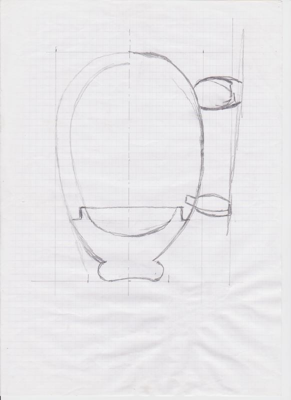

Re:suite cochon tirelire 10 Sep 2012 11:13 #64479
  • peloy
  • Portrait de peloy
  • Messages : 23
Pour Alain34 et FM29
Les vacances sont terminées. La tête du cochon n'est pas vissé mais assemblée serrée. Ne pas oublier de faire un chanfrein pour pouvoir sortir la tête à l'aide d'un "martyr". Voici le croquis :
Amitiés. Pierre

et voila le croquis.
Re:suite cochon tirelire 10 Sep 2012 21:38 #64509
Merci pour le croquis Peloy.
