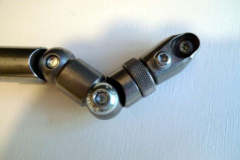

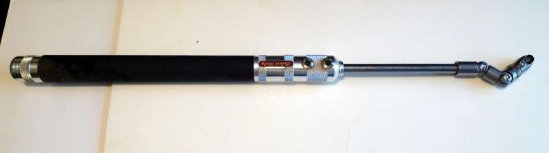

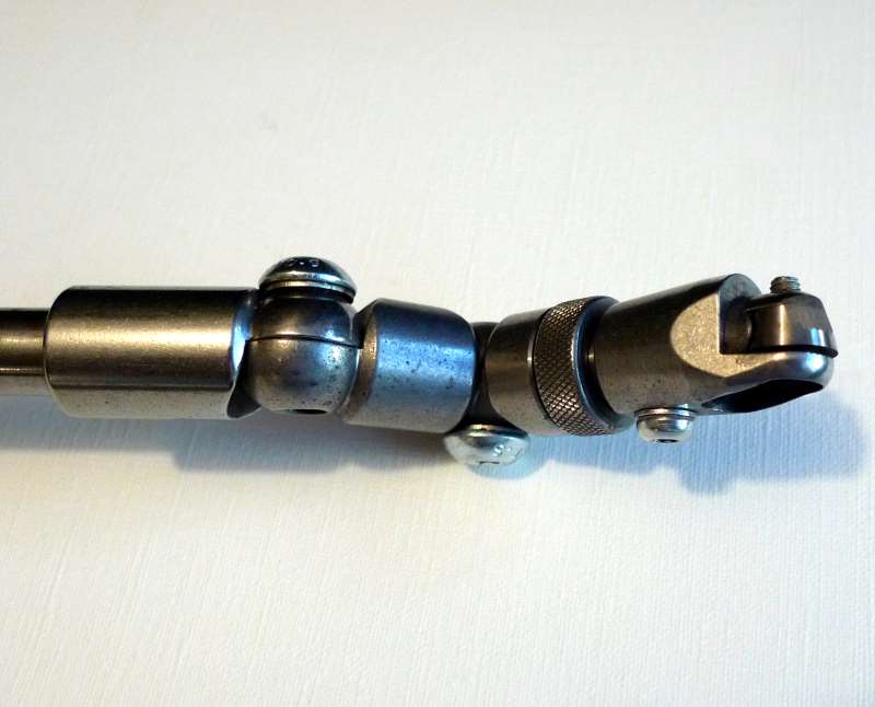

Je viens d'acquérir un Outil de creusage ULTIMA.
J'ai beaucoup de difficultés avec.
Il croche et ne prend pas la martière régulièrement.
Peu de fer il ne prend pas. Trop il croche.
Est-ce que le diamètre intérieur a une importance ? Petit = 5 cm. Grand = 30 cm.
Y a t-il une grosse différence avec le MUNRO ?
Cordialement.
Francis

Bonjour Francis peut-tu nous mettre une photo
de la bête que je ne connais pas merci..

Bonjour Raymond,
Merci, quelques photos....
Francis
Mon site: www.passion3fois.ch
