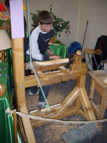

La y en a un pas chère et qui ne consomme pas trop d'énergie :laugh: :laugh:

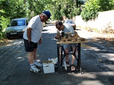

UN TOUR PEU CHER ;)
mon premier tour à pédale construit sur un bâti de machine à coudre de type " Singer 3 :)

Il est clair que les deux tours présentés en photo par Raymond et Alain seraient un bon début :laugh: :laugh: :laugh:
