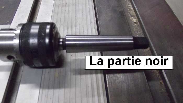

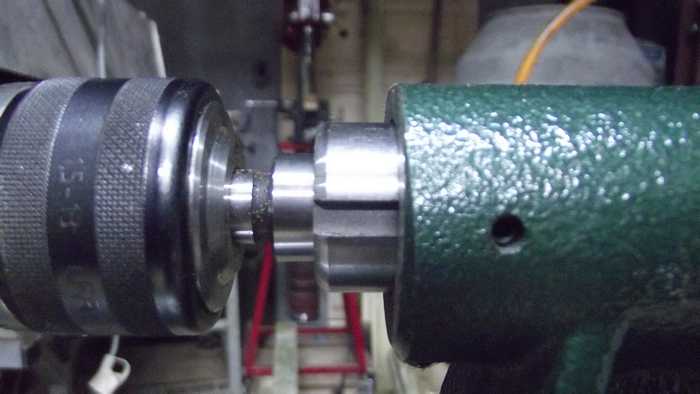

en perçage pour stylos j'utilise le tour et pour cela un mandrin de percement.
je suis obligé de faire le perçage en deux fois, parce que l'Arbre de montage CM2 / B12 est trop long et vient en buté de l'axe de la poupée mobile.
je suis donc obligé de sortir l'axe de la poupée si je veux mettre le mandrin de perçage.
Ma question est: si je coupe la partie noir de l'Arbre de montage CM2 / B12 , qui a mon avis sert pour éjection de l'arbre et le mandrin je vais toujours pouvoir sortir le mandrin de perçage ?
merci pour vos avis, milko

Bonsoir Cocomilko
tu peu sans problème couper la partie noire car celle ci
ne sert a rien si ton tour est équipe en CM2 ainsi que le manchon
et que tu tape par l'axe creux de la poupée mobile pour éjecter ton mandrin
A plus

tu peut couper sans crainte
j'ai coupé le mien j'avais le meme probleme

bonsoir,
le méplat noir sert par exemple sur une perceuse à colonne, ça empêche le cône CM2 de glisser (tourner sur lui même)

Merci pour vos réponses, je crois que c'est ce que je vais faire.
Raymond, Pourquoi si je veux changer le mandrin il me suffit de taper sur le mandrin c'est juste emboîté.
merci, milko

la partie noire en bout du cône morse sert aussi à recevoir les coups du chasse cône (qui arrivent par le coté)sans abimer le cône lorsque par exemple tu utilises une rallonge cm2- cm2 pour te faciliter le travail avec un sphéreur.

J'ai coupé le bout noir, maintenant je perce mon carrelet en une fois,merci pour vos commentaires.
