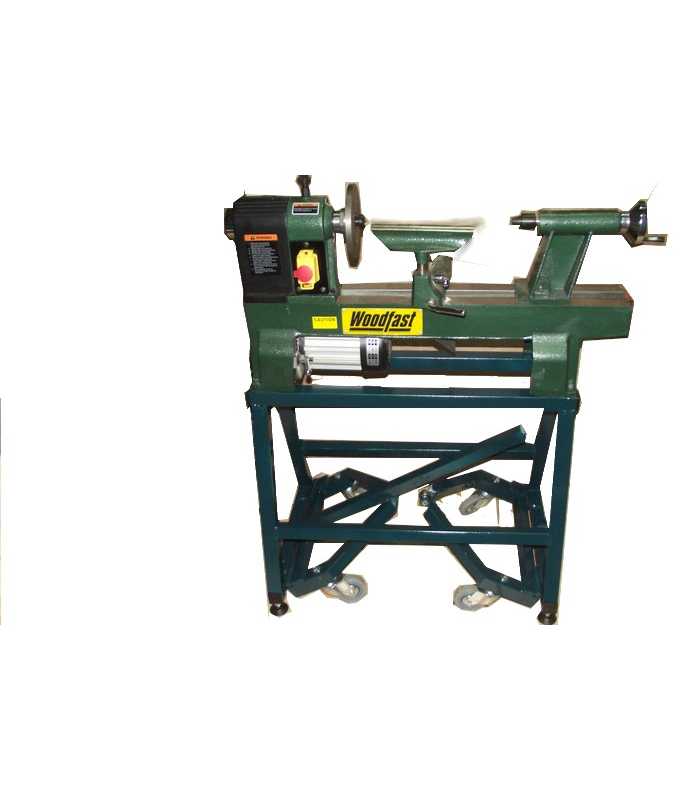

Ton tour est-il à la bonne hauteur ?
Re:Assis debout 21 Mai 2012 20:16 #61050
  • cocomilko
  • Portrait de cocomilko
  • Messages : 1292
pour la hauteur du tour, je ne sais pas, je pense qu'il faut que je le rehausse souvent il faut que je me baisse.
je me suis basé sur la hauteur de ma scie environ 91 cm, hauteur du porte outil au milieu de la pièce à tourner

L'axe de ton tour doit être à la hauteur de ton coude.

Bonjour Bernard
donc il faut que je le rehausse de 15 cm environ.

Pour le mien j'ai mis le pied au mini mais je trouve qu'il est encore trop haut.
Il me faut donc un podium.
