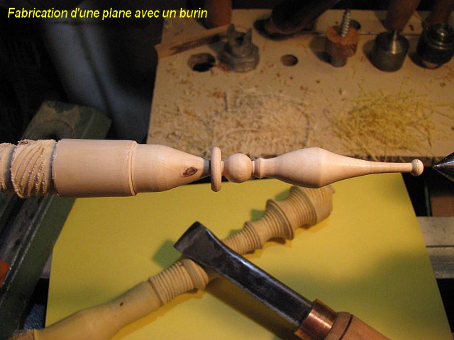

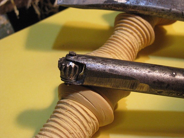

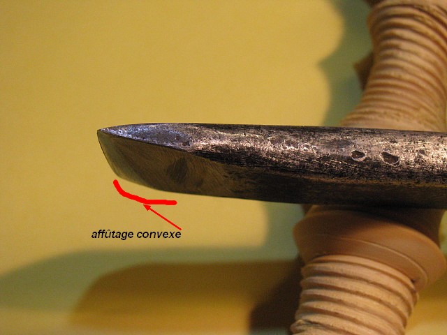

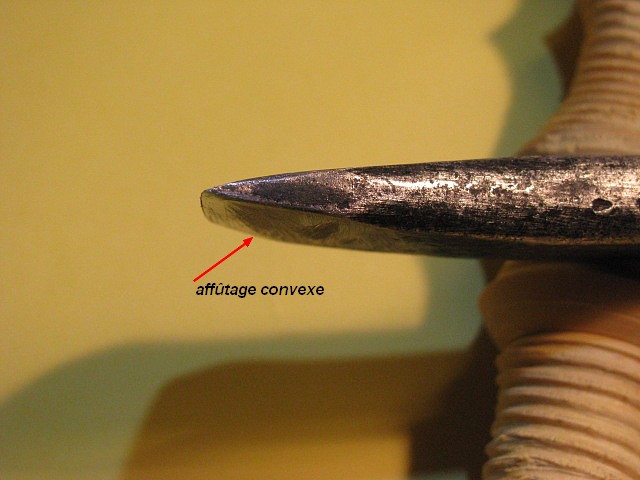

une plane faite avec un vieux burin je l'ai affûtée convexe, dégrossie à la meule grise,blanche,les 3 pierres d'Arkansas enfin passée au cuir comme les barbiers ;)
le fleuron ainsi que l'anneau prisonnier ont été tournés seulement avec cette plane ;) la petite molette à texturer dans les gorges est encore à l'essai

salut le roi des outils maison,
je me doute que ça doit fonctionner venant de toi ;)
d'ailleurs à force de te voir faire, je me suis fait un grain d'orge dans un vieux ciseaux à bois (ça marche du tonnerre, l'acier de cette époque devait etre bon)

Bonsoir Alain
si je comprends bien elle est convexe dans le bout et convexe sur sa largeur.
je pense que sa doit bien aider pour faire des finesses.
Re:essais d'outils fabrication "maison" 28 Avr 2012 19:05 #59865
Exact Roger c'est vraiment agréable ;)

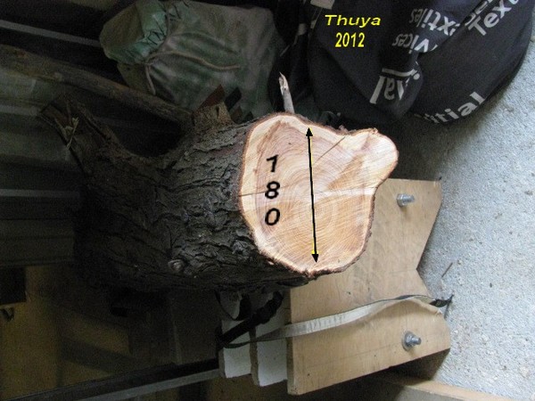

Eric ,il sèche !! :laugh: :laugh:
regarde,récupéré ce matin à la déchetterie avec je crois bien un morceau de prunus,faut que je contrôle
