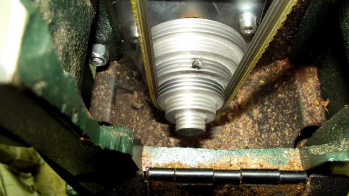

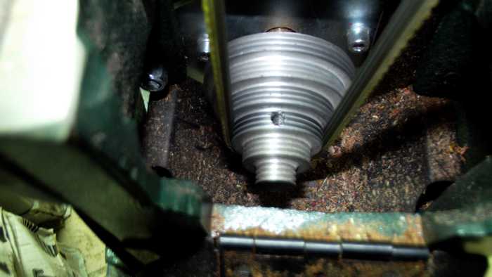

je voudrais un renseignement sur la ou les vis de serrage de la poulie moteur du Woodfast M305, c'est le même de le Leman Tab040 ( moteur plus puissant) ou holtzing.
un bruit anormal n'a amené a resserrer la poulie moteur, plus de bruit mais sur la poulie il y a deux taraudage une sur la 3 ème poulie et une sur la 4 ème poulie.
pour ceux qui possèdent ce tour, avez les deux vis ou une seule ?
milko

Salut Milko.J'ai le meme probleme que toi.Rassure toi il n'y a qu'une vis,de temps en temps je la resserre et c'est parti.Stéphane.

J'ai éssayé un peu de tout,mais c'est inutile,ça lache quand meme et apres c'est galére pour enlever cu que tu as mis comme liquide ou autre,si on regarde bien c'est la poulie qui à l'avant donne du jeu sur l'axe(coniquepar défaut) donc pas au meme diametre,c'est un peu lache,je vais essayer de mettre une pate(joint qui stoppe le jeu) entre l'axe et la poulie et resserrer de maniere à ce qu'il n'y ait plus de jeu qui occasionne le mouvement de la poulie.

j'ai employé un reméde qui va bien, sortir la poulie et faire un taraudage de M8 et mettre une vis adapté qui ne dépasse pas le plus difficile est de trouver le plat qui est sur l'axe pour que le serrage soit efficace.
cette panne m'était arrivé sur un petit Fox d'établie et j'avais résolu en faisant la même chose. depuis pas de problème et la vis ne se dessere plus.
mais peut être qu'en bloquant sur le plat de l'axe avec la vis actuelle sa fonctionnerait aussi.

Bonsoir Alain,ce que je veux dire c'est qu'entre l'axe et la poulie il y a un léger jeu d'origine,donc meme en fixant la vis il y aura toujours un"cloquement" qui déséquilibrer la poulie avec la vitésse.Donc la pate pourrait on aussi en mettre entre l'axe et la poulie et bien sur sur la vis?Merci,Stéphane.

Là ce n'est pas la même chose ; s'il n'est pas vieux ,c'est un défaut du constructeur donc à signaler au revendeur ! une solution de dépannage, trouver du clinquant d'acier chez un tourneur,(il en existe de plusieurs épaisseur )que tu peux placer entre l'axe et la poulie que tu peux coller à la super glu, une fois l'épaisseur et la longueur trouvées; si tu ne^peux avoir de recours, faire agrandir la poulie par un tourneur et y placer une bague au diamètre de l'axe ?
