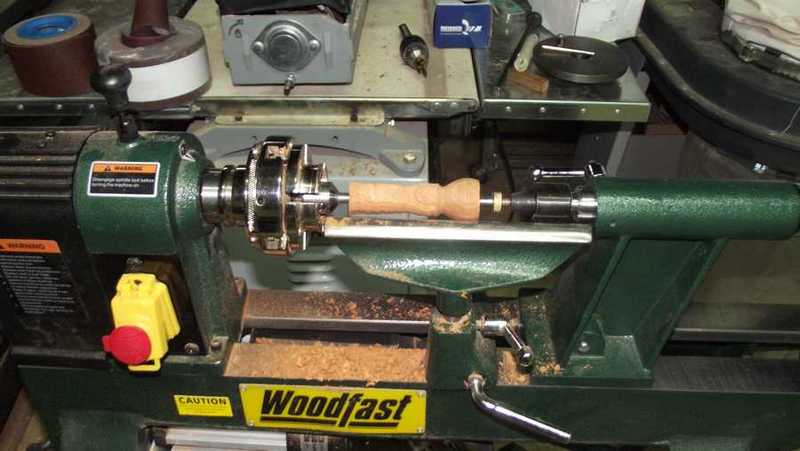

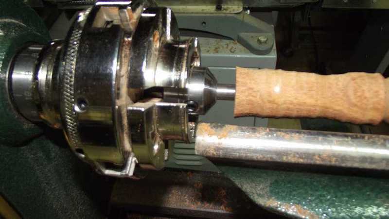

y a t-il un danger particulier à utiliser un mandrin cône mors 2 dans un mandrin ?

tu risques de rayer ton cône mors 2 (glisse métal contre métal)en cas d'effort, et de ne plus pouvoir l'utiliser en tant que tel.
Perso je le fais juste pour faire une prise mandrin pour des petites pièces.

Pourquoi mettre le mandrin à stylo dans le mandrin à mâchoires?
Comme le dit Eric tu vas abîmer le cône morse et ensuite tu risques d'abîmer le perçage de broche. Autre remarque la contre pointe que tu utilise avec ton mandrin stylo n'est pas adaptée, tu vas la aussi abîmé la pointe de ta contre pointe.
Il existe des pointes d'entrainements qui peuvent se coincer dans un mandrin, mais mettre une cône morse lisse c'est pas une bonne idée..

bonjour Roland,
ce que je veux c'est ne pas avoir a démonter le mandrin à chaque instant.
le mandrin à cône mors je pourrais le revendre, puisqu'il n'est pas abîme pour l'instant.
mais je ne trouve aucune griffe d'entrainement et de mandrin de stylo lisse.
pour l'instant je fais comme ça, je trouve que c'est bien centrer, pas de vibration et ça tourne rond.

après plusieurs essai, j'ai je n'ai constaté aucun problème du serrage mandrin stylo dans un mandrin tour.
la tête du mandrin à stylo, parfaitement cylindrique ne se déplace pas dans l'autre mandrin.
par contre Roland à raison pour la contre pointe, ça s’abîme.
