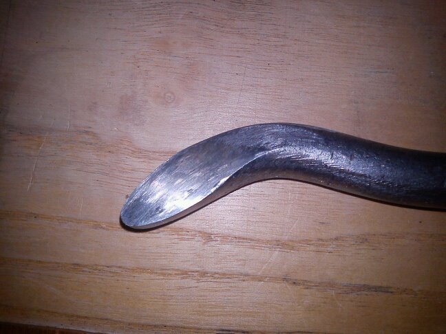

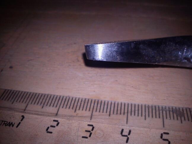

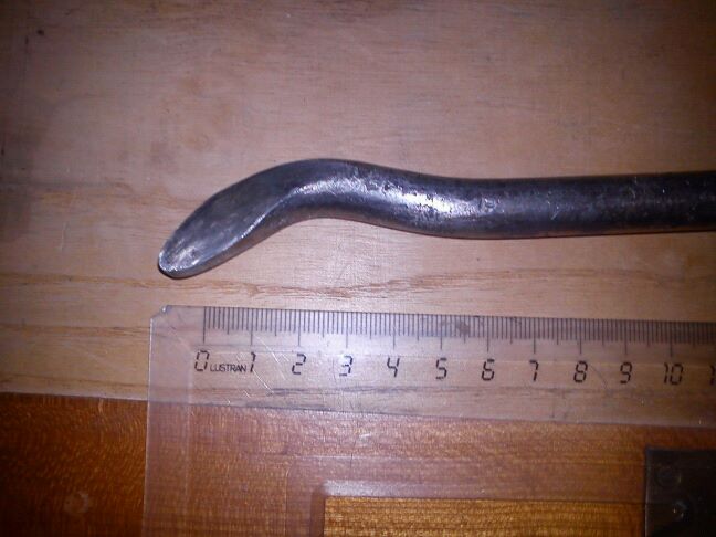

je fait appelle a vous je voulais savoir ce que vous penser de cette outil a l'origine c'etait un tourne vis.
il a tendance a tourner dans ma mains quand je lui fait prendre trop de mordant. mais je commence a le prendre en mains quand même. c'est sur tout quand il y a beaucoup de porte-à-faux alors je voulais savoir si je peu l’améliorer. j'ai découvert les limiteur de passe sur le net il y a pas longtemps mais je l'ai jamais utiliser. Est-ce que c'est plus facile?
je l'ai cintrer avec mon chalumeau (je suis plombier chauffagiste) et apprêt je l'ai chauffer a un rouge cerise uniforme et je l'ai tremper dans l'eau (ou d'huile) d'un cou sec pour le durcir puis un chauffe de retrait

Ton col de cygne est trop cintré(dangereux) ,la pointe coupante ne doit pas dépasser le bord gauche du rondin, dans le même alignement ,la partie cintrée ne doit pas portée sur le porte outil quand tu creuses , mais que la partie droite rentant dans le manche <<<<<<<

ok merci j'ai pas tout compris j'ai trouver ca sur ce forum
www.couleursbois.com/index.php?option=co...ew&catid=25&id=51760
celui du milieu ressemble a mon colle de cygne ok il dépasse pas de l'axe.
pour usiner le bord tu est obliger d’être sur le cintre de l'outil? il faut reculer le porte outil?je voulais un outil avec un colle de cygne pus cintré que ceux qui vende. il faut que je recintre les deux pour pas que la pointe ne dépasse?
Re:outil maison 04 Fév 2012 21:48 #55724
Tu as tout compris ;) , pour le bord soit tu recules le porte outil ,si non tu orientes ton manche de plus en plus vers la gauche tout en le retirant ..

ok merci je vais recintrer un peu plus le premier cintre.

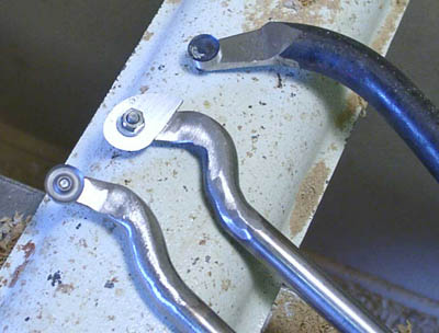

Bonsoir David
voici un lien ou tu trouveras ce modéle
tournebois.free.fr/outillagemaison.html
je confirme que sa fonctionne très bien
