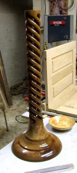

bonjour a tous ,
je suis en train de terminer le piètement d'un lampadaire ,l'abat jour sera en placage !
28 cm a la base , 75 cm de haut dès que fini je le montrerai .
bonne journée a tous

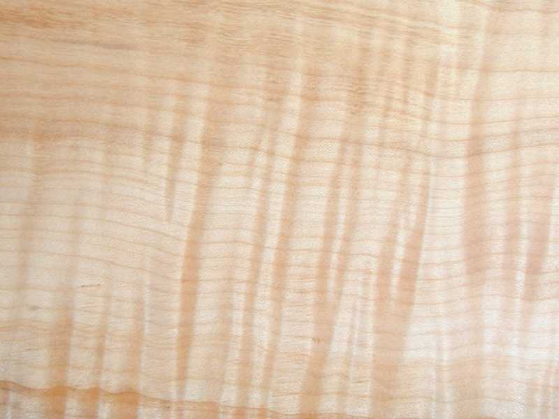

salut mich 24 je viens de regarder dans monstock de placage , et il me reste encore un peut d'érable flame je pense faire l'abat jour avec !

Bonsoir Jean-Michel
Une petite merveille !
Avec la sphéreuse, la torsadeuse est un accessoire que j'aimerais beaucoup avoir.
Quel bois as-tu utilisé ?
Re:lampadaire 03 Déc 2011 19:04 #52899
  • jeanmichel.muratot
  • Messages : 1201
salut bernard ,
c'est du noyer

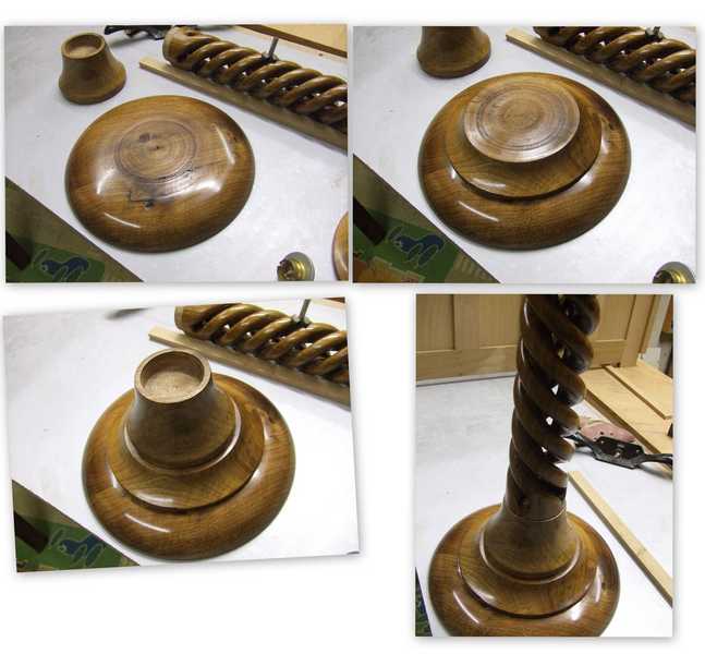

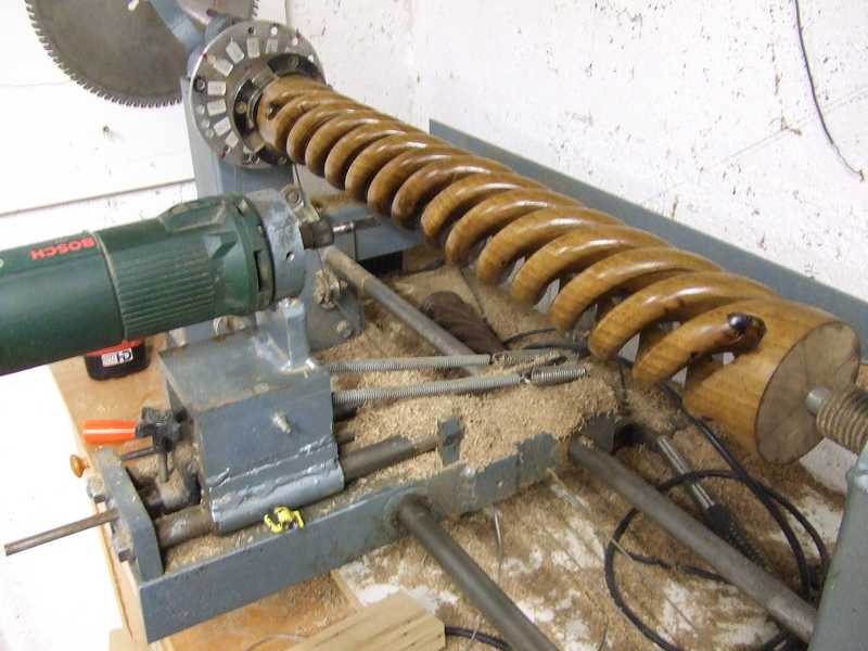

Bonsoir Jean Michel
pouraitons avoir des détails sur la fabrication de ton piétement?
fais comment ?
avec quelle machine ?
peut être as tu une torsadeuse ?
3 ou 4 tors ?
à la défonceuse et finie à la rape ?

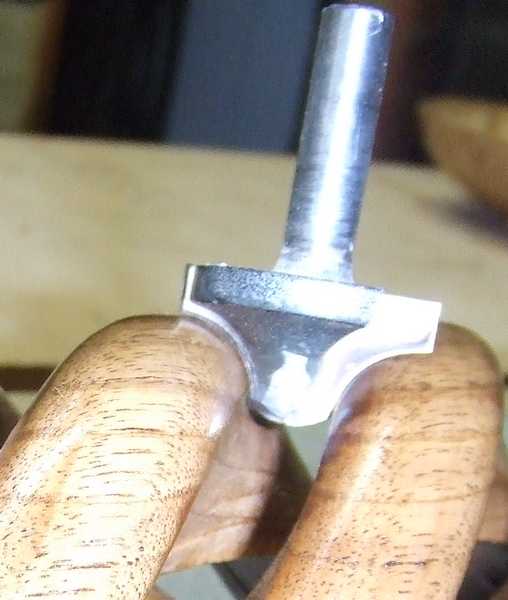

bonjour roger ,
pour répondre a tes questions , voici des photos ! pour le tour je l'ai acheté il y a peu il était a vendre sur le forum (dans le 22 Côtes-d'Armor) ; j'ai fais 4 torses et pas de rape ! juste du ponçage comme d'ab , j'ai pas trop le temps , mais il faudra que je trouve d'autres mèches , car j'ai l'intention de faire des torsades a plusieurs moulures !
a plus !
Re:lampadaire 04 Déc 2011 10:23 #52915
  • Messages : 1201
détail des pièces
Re:lampadaire 04 Déc 2011 10:23 #52916
  • Messages : 1201
tour a torsades

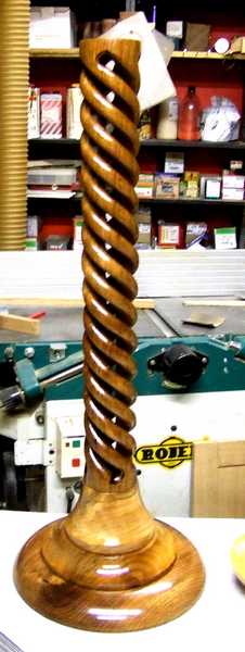

Re:lampadaire 04 Déc 2011 13:30 #52918
Bonjour Jean Michel,
Je trouve ton pied de lampe absolument superbe.
Je suis très intéressé par ta façon de réaliser l'abat jour en placage et je trouve l'idée plutôt chouette.

Bonsoir Jean-Michel..
Bien ton systéme pour les torsades...
j'ai eu travaillé sur un tour Guillet (aux années 75/80 de mémoire) qui avait un montage avec des molettes en V ou à gorges plus lames de scies pour toupies servant a creuser les torsades.(du pied de lampe au pied de chaise jusqu'a la vis de pressoir en passant par les colonnes.
Pour l'abat-jour ,au vu du pietement ,de l'Erable Moucheté devrait trés bien aller.
