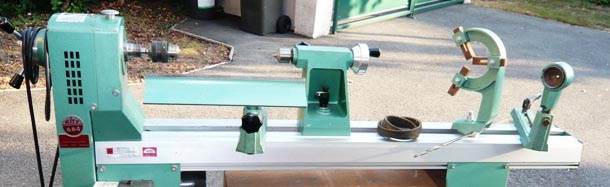

Bonjour à toutes et à tous,
j'ai attaqué la fabrication d'une lampe.
Pour la percer, si je vous ai bien compris,
je dois remplacer ma contre pointe de poupée mobile par un mandrin porte mèche.
Et si j'ai toujours bien compris, il faut
- un cône mors 1, 2 ou 3
- un mandrin
- une mèche
Mais voilà : pour le Kity 664, que faut-il comme cône (1, 2 ou 3) ?
Merci beaucoup pour votre aide
à bientôt
PS : une photo de ma contre pointe après avoir bataillé ferme pour extraire le cône...
Si à 50 ans on a toujours envie de tourner, il faut foncer ! (c'est mon cas)

salut grandcedre a prioris c'est du 2 , mais normalement tu doit trouver la gravure sur le cône (n°)si non vas sur usinage .com , tu trouvera les infos ,et ou tu prend ton cône et vas chez un marchand pointu genre pro , et en une seconde il te donne ce que tu as besoin laisse tomber le reste !!!!!!!
cordialement muratot
Re:Que faire pour percer ? 22 Oct 2011 23:24 #50953
Bonsoir Philippe
oui c'est bien un CM N°2.
pour enlever la pointe tournante tu dois décoller le cône en tournant à l'envers et quelques fois c'est dur surtout si il n'a jamiais été démonté.

Re:Que faire pour percer ? 24 Oct 2011 21:29 #51053
Bonsoir Philippe
voici une photo d'un kity comme le tein et pour utiliser le fleuret tu dois avoir une pièce appeler support de perçage (pièce sur le bout du tour sur la photo).
pour le perçage de grande longueur tu envéles la poupée mobile tu places une lunette et en suite tu places le support de perçage et tu utilises le fleuret.
mais je n'ai jamais connue de poupée mobile percé pour le passage du fleuret dans la version d'origine, par contre j'au vue des trucs bricolé.

Re:Que faire pour percer ? 24 Oct 2011 22:07 #51060
  • grandcedre
  • Portrait de grandcedre
  • Messages : 95
Bonsoir Roger,
merci pour cette superbe photo.
Je pensais percer en plaçant le mandrin porte mèche sur la poupée mobile tout simplement.
Est-ce que c'est jouable ?
Merci pour tes précieux conseils.
Amitiés
Philippe
Re:Que faire pour percer ? 25 Oct 2011 06:03 #51070
grandcedre écrit:
Bonsoir Roger,
Amitiés
Philippe
J'ai percé au diamêtre 20 sur 180mm avec ta solution.
L'objet (un tube à vanille) était tenu par le mandrin seulement.
A refaire je mettrais une lunette.
Maintenant plus fin et plus long ???
