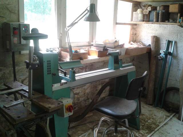

Il est souvent dans nos sujet,j'ai pu sauver un tour KITY 664 destiné à la casse.
Après avoir complètement démonté les pièces , nettoyée et remis en état ou repeinte.
Pour le principal , c'est à dire le moteur et entrainement, j’ai du modifier et supprimer les poulies mobiles par des poulie fixes, les anciennes complètement oxydées se sont cassées malgré un démontage à chaud.
Un variateur de fréquence récupéré et réparé, un inverseur de sens de rotation et c'est reparti.
J'ai adapté mandrin FOX coté poulie pour ne pas être limité en hauteur de pièce.
Un autre mandrin de qualité viendra plus tard de l'autre coté.
C’est plus facile et moins cher, bien sur si l’on a une formation d’électromécanicien, mais quand je vois ce que font certains sur ce forum seul ou en joignant leurs qualités, ce n’est vraiment pas un exploit.
