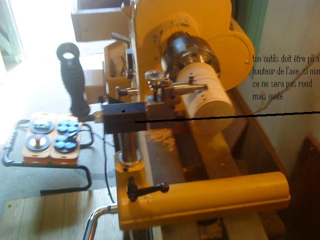

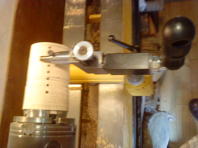

merci je vais re réglé la hauteur de l outil ligne sur axe de la broche comme sur la photo
car j ai réglé le fer sur l axe de la broche
en effet il y a une ligne sur le corps de la sphereuse il me faut la mettre donc sur la pointe (griffe d entrainement)qui représente l axe si j ai bien compris

ton sphéreur ; il travaille comment ? j'ai bien regardé la photo ,et je ne vois pas comment il travaillle j'ai l'impression qu'il ne fonctionne pas harizontal de gauche a droite et ou de droite a gauche , mais il me semble qu'il vas de haut en bas etc : (verticalement ) non?

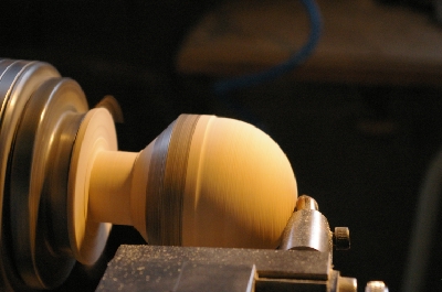

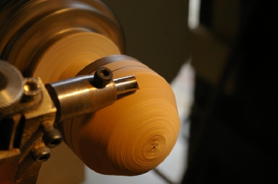

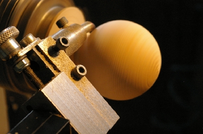

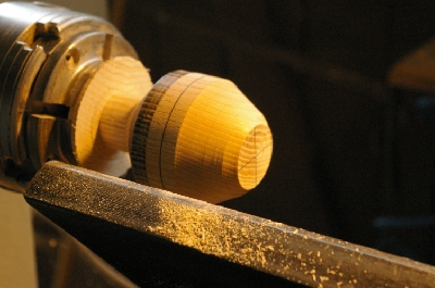

salut Artiba !
comme promis quelques explications par l'image...
la photo de Jean-Michel est déjà trés explicite.

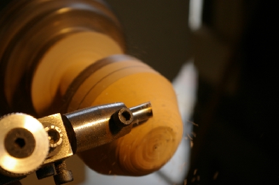

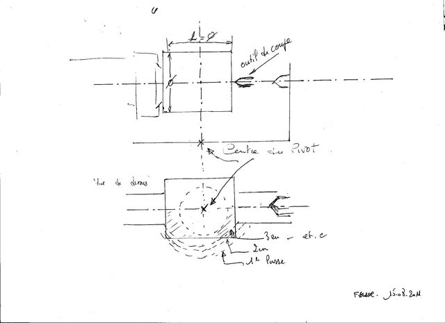

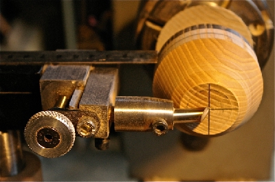

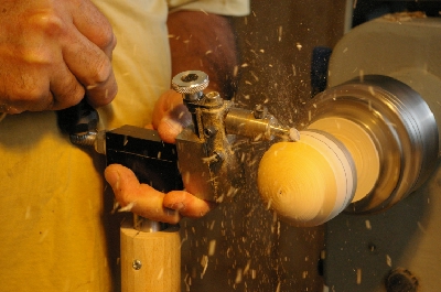

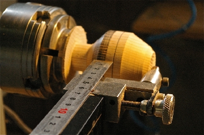

aprés avoir déterminé la longueur du cylindre à travailler ( Longueur = diamètre ),
j'effectue un dégrossissage selon la méthode du regretté Robert Bosco ( voir son site c'est parfaitement clair )
robert.bosco.pagesperso-orange.fr/usinagesph%E8re.htm
une fois le dégrossissage terminé, mise en place de la sphéreuse.
l'axe du support doit être parfaitement aligné avec " l'équateur "de la future boule.
sur la photo, le réglet montre l'alignement.
il faut ensuite régler la position de la sphèreuse de telle sorte que la partie tranchante de l'outil de coupe en contact avec le bois, soit précisément dans l'axe de la pièce
une fois tous ces réglages terminés, on commence à façonner un côté de la boule, par petites passes, sans forcer et en tournant progressivement la molette à chaque passe.
compte tenu de la "souplesse" du dispositif, je me sers de mes deux mains afin de limiter les vibrations.
quand on a obtenu une demi-sphère on travaille de la même façon de l'autre côté.
il faut prendre soin de remonter l'outil de coupe à l'aide de la molette de façon à reprendre du bois progressivement, toujours par petites passes.
voilà Artiba, j'espère avoir apporté une réponse à ton appel au secours...
rassures-toi, moi aussi j'ai mis un certain temps avant de maîtriser la sphèreuse...
bon dimanche à tous ( et à toutes...) !
