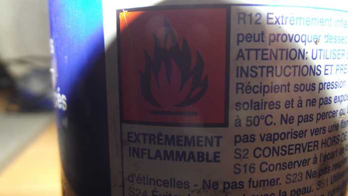

Wd40 très bon aussi pour foutre le feu
milko

je n'ai jamais mis le feu à une voiture en aspergeant l'allumeur même moteur en route :( , avec une autre marque par contre oui ;)

ben Alain c'est qu'on doit pas utiliser le même WD 40 en France.
Re:Panne d'interrupteur. 27 Juil 2011 18:07 #46254
oui je sais bien tu as raison de montrer l'étiquette , c'est surtout ne pas le vaporiser à côté d'une flamme , après comme j'ai déjà dit , jamais eu de problème de ce côté là , je te promets j'en ai utilisé des litres pendant plus de 20 ans, nous l'achetions en bidons de 5l avec un vaporisateur !
