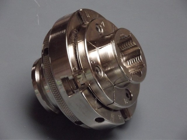

Voila j'ai eu mon mandrin c'est une copie du VM 90 je l'ai acheter chez FTFI il a l'air pas mal en tout cas pour le prix sa me va, par contre si quelqu'un c'est déjà servis de ce mandrin peut il me donner son avis bon ou mauvais!
Je vais enfin pouvoir travaillé confortablement!
Je le teste ce week end je vous donne mes impressions.
Bon tournage à tous.
benj'

Personnellement ça fait 4 ans que je m'en sert ( budget oblige ) jamais un pépin.
Entretien environ toutes les 5 pièces , démontage .....
Prend bien soin de serrer la vis Allen sur la bague striée après serrage de la pièce dans les mors, cela évite les déserrages intempestifs.
Pense aussi a vérifier la tenue de la pièce en cours de réalisation.
Suis sur que beaucoup d'entre nous ont ce mandrin , mais n'ose le dire B) B) B)
Perso rien a lui reprocher, si la manouevre avec deux tiges qui est bardant :woohoo:
Une chose quand même , je ne suis qu'amateur et ne n'en sert pas tous les jours.
Je pense qu'a ce prix , ( et c'est ce que j'ai fait ) j'en ai acquis deux monté avec des mors différents , donc pas le problème de changer de mors.

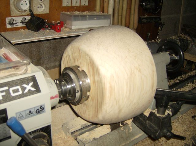

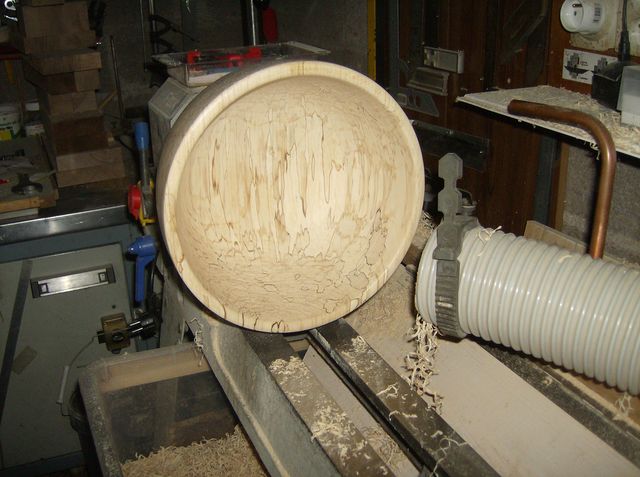

Ci joint quelque photos d'un grand saladier ( ébauche au maxi du tour )
Dans tous les cas de figure je travail comme suit
- soit en mixe ( mandrin + contre pointe ou plateau et contre pointe )
- soit avec la lunette ( mandrin + lunette ) si la lg est de2.5 fois le diamètre de la pièce
Une maxime : je suis pas pressé et j'assure dans tous les cas ;) ;)
Sur une des photos on voit bien le mandrin :side: :side:

J’ai le même mandrin, je l'ai reçu cadeau en achetant le tour j'avais déjà le oneway qui est sur le même principe. Bien que le oneway est un peut meilleur en qualité de serrage, j'ai trouvé que celui ci n'était pas non plus mauvais. Comme a déjà mentionné Bernardj il faut l'entretenir régulièrement sinon je suis assez satisfait.
Michel Gour

Vu son prix , c'est tentant :) une question , les mors d'un Vic se montent-ils sur cette copie ?

Pour répondre à Alain34 , dans la description du mandrin Chez FTFI ils disent que les mors du VIC 90 et 100 s'adaptent sur ce mandrin donc c'est du bonheur car il est vendu avec un jeu de mors standard et une queue de cochon.

Alain, les mors du vic vont bien a la place
En plus j'ai encore une bague conique d'adaptation ( 1pouce x 8tpi) , la partie noire

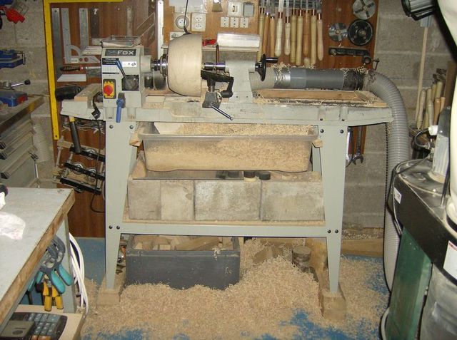

Une photo du tour complet lors de l'usinage de cette coupe ( noter qu'il est lesté avec des bordures de trottoir en béton )
Re:Mandrin Copie du VM90 07 Jui 2011 19:01 #44275
bien le récupérateur à copeaux ;) ; sur le mien j'avais mis deux parpaings pleins dit de piscine 15kg pièce cela allé aussi très bien ...
