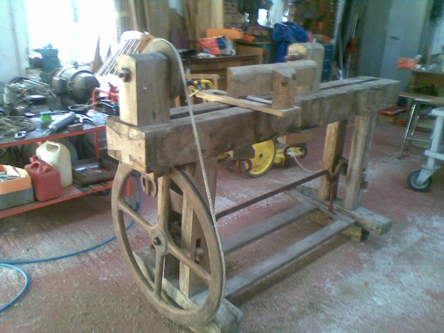

  • denis84
  • Portrait de denis84
  • Messages : 139
jai tjr celui la aucun le veu il pouri sous une bache
Re:debuter avec un tour a pied 17 Mai 2011 09:19 #43411
Bonjour ,
Il est beau,mais pour mettre dans un musée.
beaucoup plus de plaisir avec un tour plus
récent.
