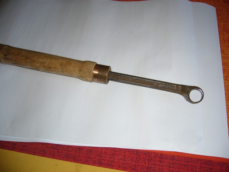

Re:fabrication outils de tournage 21 Avr 2011 21:43 #42369
Des clés à oeil ça marche aussi, pour faire
des anneaux.

Re:fabrication outils de tournage 21 Avr 2011 22:32 #42391

Re:fabrication outils de tournage 22 Avr 2011 00:59 #42401
BEGUET écrit:
Bonsoir François,
C'est quoi des clés a oeil?
Anne
C'est une clé avec un oeil
Re:fabrication outils de tournage 22 Avr 2011 12:25 #42420
Bonjour Anne ,
Ce qu'ils sont moqeurs!!!!!!!!!!!!!!!!!!
Vous n'avez pas honte!!!!! : :lol: :lol:
Non Anne une clé à oeil n'est pas vendu chez optique
2000,c'est une clé de mécanicien ajourée au bout et souvent
contrecoudé.je vais te faire une photo de cet anneau fabriqué.
à + François

Re:fabrication outils de tournage 23 Avr 2011 15:13 #42458
François, je veux bien une photo de l'outil que tu as fabriqué.
Anne
Re:fabrication outils de tournage 23 Avr 2011 23:01 #42494
Bonsoir Anne,
Voici l'outil qui me sert d'anneau.
Re:fabrication outils de tournage 23 Avr 2011 23:15 #42496
Bonsoir François,
Merci pour la photo.
Ca ne doit pas etre evident à affuter quand meme!
Anne
Re:fabrication outils de tournage 23 Avr 2011 23:24 #42497
Non Pas évident ,le mieux la meule à eau,
j'ai la tormeck depuis peu,avant je l'affûtais
sur la meule emeri,je l'ai usé trop vite
