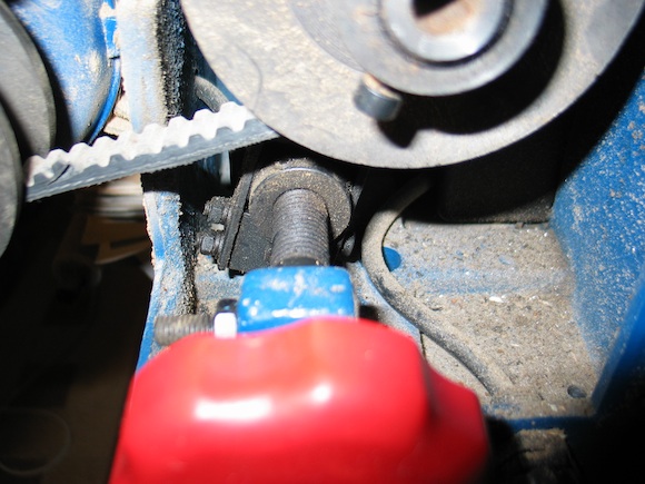

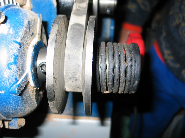

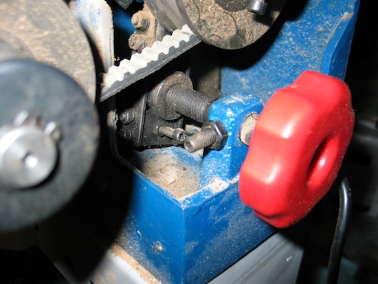

J'ai voulu me remettre au tour mais j'ai un souci avec mes vitesses.
J'ai déjà eu des conseils de certains d'entre vous ( merci Alain pour ta patience ;) ) Mais malgré tous les bons conseils, ça ne marche toujours pas, c'est même pire qu'avant.
Au départ, mon souci était qu'au lieu de démarrer à 700 tours comme quand je l'ai eu neuf, il démarrait de plus en plus haut, le pire étant quasi 1200 tours, et il ne voulait plus redescendre plus bas.
Depuis hier nouveau souci, les vitesses ne bougent plus du tout, il démarre à 1200 et y reste, on ne peut plus monter ou baisser.
Je vous mets des photos, depuis j'ai tout nettoyé à la soufflette, j'ai mis du WD40 un peu partout, Jacques a essayé de bouger les flasques et après quelques manip, maintenant il démarre à 710 mais il ne monte plus, ni ne descend plus en vitesse.
Est ce que vous auriez des idées de ce que je peux y faire? A part le mettre à la casse bien sûr... :blink:

Mais non Selma,sur la dernière photo celle avec le ressort,
c'est elle qui est bloqué.Tour à l'arrêt tu devrais pouvoir la
pousser à la main, ;) et sur l'axe met y une goutte d'huile,il
faut que ça coulisse c'est le principe de la Mobylette :laugh:

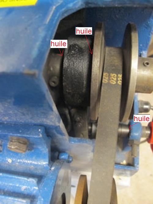

salut ,même problème de temps en temps suffit de graisser l'axe derrière les flasques,par contre moi j'utilise de l'huile de mélange pour moteur deux temps car elle colle moins et
lubrifie mieux et résiste bien a la vitesse
pour démonter la courroie il suffit de faire tourner ton tour et de régler la molette pour arriver a la vitesse la plus base ,puis de l'arrêter dans cette position et tourner la molette pour ouvrir les flasques du haut cela détendra la courroie et il sera donc plus facile de la sortir ,pour la remettre toujours moteur a l'arrêt il faut que les flasque du haut soient en position ouvertes ,tu remets donc la courroie et ensuite avec les mains tu tire vers toi la flasque du moteur (celle qui est en buté contre le ressort et tu mets la courroie ,ensuite tu fait tourner a la main l'ensemble pour que les flasque se synchronise et voila tu peux remettre en route
j'espère avoir été assez explicatif car c'est pas toujours facile d'arriver a se faire comprendre ;)
@+ et bon week
ps: par contre pas d'huile sur l'interrieur des flasques

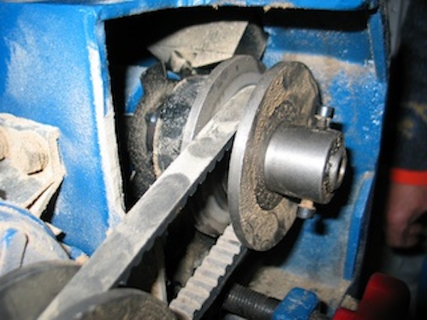

Pour moi Selma ton problème vient de cette pièce ( flèche jaune ) regarde bien si tu n'as pas quelques boulons de desserrés ;)
