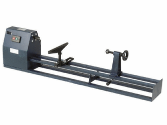

Voilà ma question. On vient de me donner un vieux tour (8-10 ans) on ne peux plus basique, dans le style de la photo ci-aprés :
exemple tour
Il est équipé de la griffe d'entrainement, pour le tournage entre-pointes. Mais mon problème est de ne pas pouvoir la retirer pour monter le mandrin, ou le plateau qui étaient au dire de mon ami livrés avec. (même lui, n'a jamais réussi à le changer, mais à priori ce n'était pas réellement un souci)

Bonjour et bienvenue sur le forum de Couleurs Bois ami voisin ;)
Pour ta griffe que tu ne peux dévisser, tu peux soit la chauffer avec un chalumeau ,si tu en possèdes un bien sur , avec deux marteaux l'un plus lourd que l'autre que tu mettra sous la griffe ( pour faire enclume ) , quand cette dernière sera bien chauffée mais pas au rouge bien sur car dans la poupée fixe tu as les roulements , tu donnes de légers coups sur la griffe en tenant le marteau de dessous bien contre tout en la faisant tourner , ceci te fera vibrer le filetage; normalement après tu dois pouvoir la dévisser ; si non , après refroidissement tu vaporises avec une bombe de wd40 du produit tout en frappant doucement sur la griffe cela permettra au produit de bien pénétrer ; je pense que devrais ainsi te dépanner ;) quelques fois sur ce genre de tour difficile pour trouver un mandrin qui se visse à part bien sur de faire faire une bague par un tourneur mais sur métal

j'ai commencé avec ce type de tour le sens de serrage est normal. Il est possible que le blocage en plus de la rouille soit lié au fait que la griffe ai été mal serrée et au démarrage elle se bloque.
Pour le conseil d’Alain tu peux appliquer sans risque tu as à faire a un pro du boulon.
Fait attention sur le mien la griffe était chromée et dessous c’était un alliage pas très costaud.
Tu peux démarrer le tournage avec le plateau avec un empreinte en bois qui te servira de gobelet.
fixe le le sur un support le plus lourd possible, si tu n'est pas trop gourmand sur la taille des pièces tu peux te faire la main.

tu peut tout a fait devisser la griffe
mais évite de trop chauffer a causse des roulements
normalement ca doit se deviser il y a un plat sur l'arbre et avec une clef c'est bon
mais tu va etre embété pour trouver un mandrin
c'est un pas spécial
j'ai commencé avec le meme tour

J'ai eu le même problème lorsque j'ai recupéré le tour de mon oncle. Après avoi r chauffé, mis du WD40 rien à faire même en frappant par derrière ... finelement c'est avec avec une grosse grosse pince type suédoise que l'entraineur est sortit. Avec un mouvement de levier assez fort il ne devrait pas y avoir de soucis.

Et on peut démonter la griffe mais il faut forcer comme disent ces messieurs.
Par contre, pour ton mandrin fais gaffe, on en en avait un aussi et ceux qui l'ont vu m'ont dit qu'il était dangereux.

Il y a la possibilité d'avoir un mandrin "normal" mais pour ça il faut une bague d'adaptation.
Par contre, je ne sais pas où te dire de trouver cette bague, moi c'est quelqu'un qui avait le même tour qui m'a donné la sienne et ça fait que l'on peut visser dessus un mandrin avec un filetage normal.
