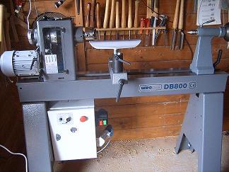

Je possède le DB800V Wivamac et j'en suis très content.
Le DB1000 est très bien aussi mais il faut voir ce que tu veux faire.
Avec le mien je fais tout ce que je voulais et j'avais essayé les deux et mon choix s'est porté pour le DB800V qui me suffit grandement, je tourne des plats de 510mm sur le banc et plus en extérieur. J'avais pris le piètement avec, donc complet. C'est un tour de grande qualité.
Re:tour wivamac db1000 vario control box 23 Fév 2011 18:33 #38262
voici la photo
