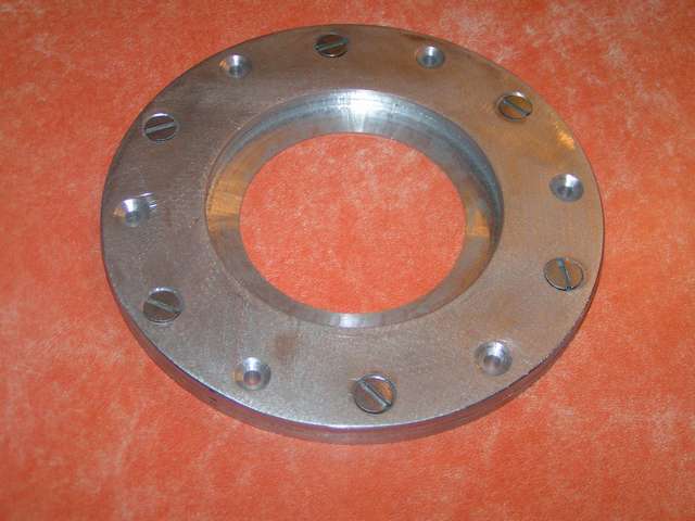

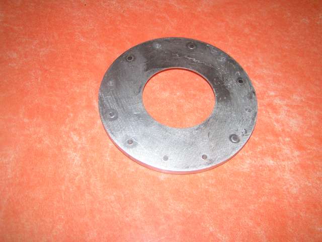

Anneau lapidaire que j'ai tourné cet après midi dans deux plaques d'aluminium de 4mm vissées ensemble et après sur un plateau en contre plaqué qui lui même visser sur le plateau du tour.
Usinage avec des outils de tournage a fer ,ce lapidaire va me servir pour le mettre sur un plateau circulaire pour tournage excentré.Voila si ça peut donner des idées a ceux qui voudraient en faire un.Vue de dessus et de dessous.
Donnez vos avis .

Bonne idée , ;) ; as-tu collé les plaques entre elles ? as-tu fait une prise en queue d'aronde
Re:Anneau lapidaire maison 30 Jan 2011 19:43 #37146
  • didier 36
  • Portrait de didier 36
  • Messages : 378
Bonsoir Alain
Je n'est pas collé les plaques mais j'ai collé les vis a la cyanolite et j'ai fait effectivement une empreinte en queue d'aronde. ;)
Re:Anneau lapidaire maison 30 Jan 2011 19:48 #37147
Dommage , cela aurait était plus sécurisant , les plaques dégraissées et striées collées à l'araldite .... ;)

Très bien pour la réalisation de cet anneau lapidaire.
Je pense qu'il n'est à utiliser que pour des petites pièces. J'ai eu la désagréable surprise de voir ma pièce être éjectée avec un anneau lapidaire en aluminium.
Depuis je n'utilise que des anneaux en acier.
Avis tout personnel.
Re:Anneau lapidaire maison 30 Jan 2011 21:29 #37153
Bonsoir Didier,
Très bonne idée que cet anneau lapidaire,
mais comme dit Vemonta 38,je pense qu'il
vaut mieux le destiner à de petites pièces,
car sur du gros ,je n'aurais pas confiance.
en tout cas c'est bien vu.

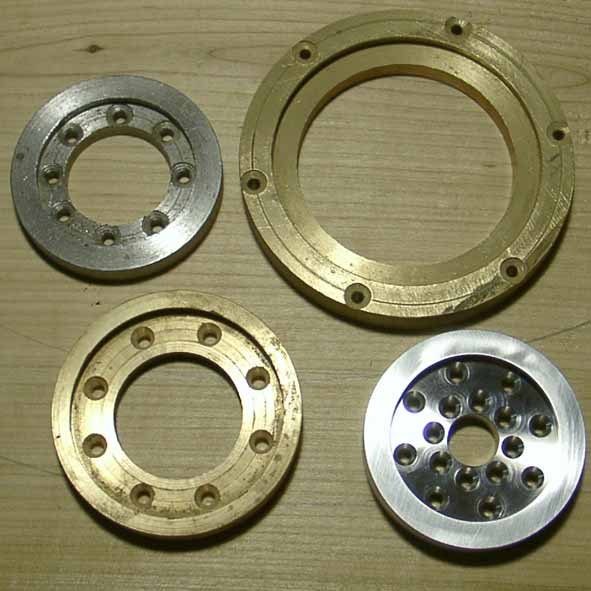

je trouve dommage que ton anneau soit fait avec des trous à l'extérieur de la queue d'arronde.
par expérience je ne fais plus comme cela depuis longtemps.
suivant le travail que tu fais après il peut arrivé que les trous de vis reste visible
voici les miens.
qui m'ont été offert par des clients qui tourne les métaux mais d'après mon plan.
j'ai même certain qui ont des queues d'arronde pour un serrages en compressions

Roger je te remercie pour les modèles d'anneaux lapidaire,mais le mien va rester en permanence sur un plateau circulaire ,c'est pour faire du tournage de plateau décentré avec plusieurs rond a l'intèrieur.
J'ai l'intention t'en faire d'autre je prendrai modèles sur les tiens ;)
