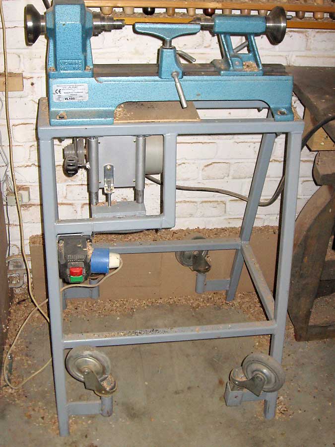

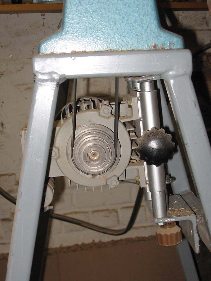

Si ça peut t'intéresser je te joins deux illustrations du montage qu'un ami mécanicien m'a réalisé pour un VL 100.Le petit plus, c'est, je trouve, le système de roues amovibles, très pratique pour se ménager le dos lors des démonstrations en extérieur...
Michel Giacomelli

Si vous le souhaitez, je vous ferai les photos de mon VL 300 avec les mesures. Je trouve que le montage de Michel est une solution à retenir.
