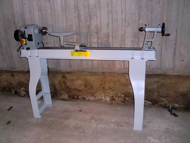

Eric peut être une photo de ce tour,

Eric envoies nous une photo de ton tour.
Quel poids fait il?
Le mien fait environ 130/140Kg et j'ai eu des pied d'étagère avec des tampons en caoutchouc donc il est posé au sol avec ses pieds caoutchouc.

Je mettrai une photo, mais pour l instant j attend l aide du bof pour le relever
Il n est pas trop lourd 130 KG, c est pas une grosse bete mais suffisant pour plusieurs anneees pour moi

Voila la bete enfin debout
Bon rien d extraordinaire, mais moi sa me change de mon pauvre petit axminster
Plus oblige de demonter pour changer la couroie a chaque changement de vitesse
Bon finalement je vais le fixer au sol sur patin caouchout et puis faire une etagere
