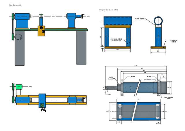

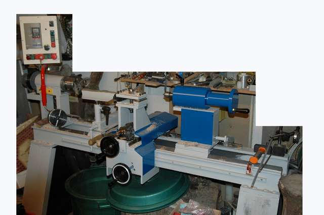

:blink: Voici quelques détails de mon tour
Si quelqu'un se moque de ma poubelle je le met à l'amende de la remplir de champagne :laugh:
Par compte je peux donner plus de détails mais noël arrive vous voyer ce que je veux dire!...........j'y crois encore on dit quand on vieillit on retourne vers l'enfance! :laugh:

Re:Mon tour 22 Déc 2010 08:29 #35248
Ca donne l'air d'être très solide et bien pensé, chapeau bas !
Re:Mon tour 22 Déc 2010 10:19 #35249
Super ce tour , mais c'en est un autre ? celui où il y a le pied de lampe est jaune ? :)

Effectivement Alain c'est mon 2éme tour car le premier une partie est dans le fond du jardin
je me suis reconstruis ce deuxième tour car au début je ne savais pas si cela allait ma plaire et comme j'étais tout seul sans communication mais maintenant ce n'est pas le cas j'aime tourner.

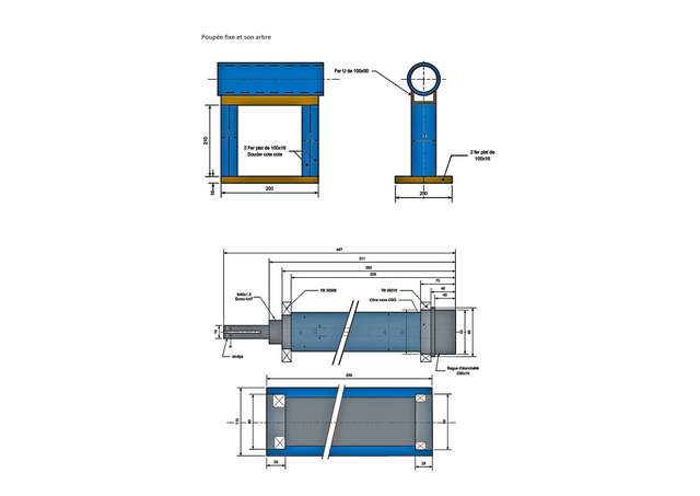

Oui Augustin c'est du solide 380Kg et je pense avoir bien cogiter et en plus j'ai tous les plans avec les cotes pour celui que cela intéresse
JP60

:woohoo: :woohoo: Super boulot, ça c'est du costaud.
Tu es un as de la métallurgie en plus du bois.
J'ai faits le miens également, mais c'est moins bien. Je viens de trouver quelqu'un qui a eu la bonté de me tourner un arbre en M33x3.5 digne de ce nom, et je serais fortement intéressé par le plan de ta contre poupée qui a l'ai géniale. Je te passe un MP pour te donner mon adresse perso si ça ne t'ennuie pas.
