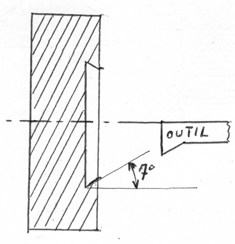

Oui comme cela est écrit tu peux te faire un outil pour réaliser des emprumtes de mandrin
un racloire de 10 à 15 mm de large suffit moi j'affûte sur tous les cotés. un simple mouvemenet de va et viens à faute de pointe
Voici un croquis
si tu te présent sur le fond bien droit tu fais la dépouille de 7 ° d'offices dans ton affûtage et le tour est joué.

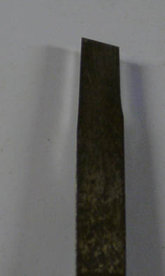

Re:lame de ressort 25 Nov 2010 11:31 #33952
voici une autre image
