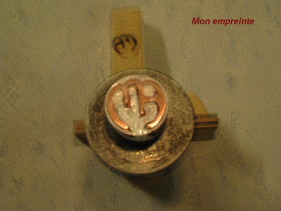

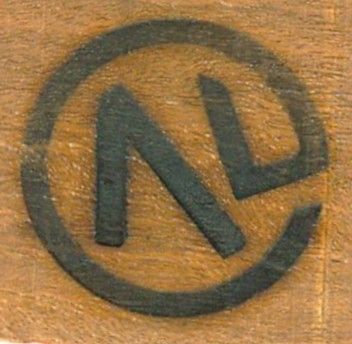

Voici ma nouvelle estampille, ou plutôt le résultat :cheer:

Beau boulot,mais moi je reste avec mon
feutre indellebile.
Re:Estampille 11 Nov 2010 09:28 #33213
Bonjour François , au feutre ce n'est pas plus mal , l'empreinte il faudrait quelle soit prête chaque fois que tu finis une pièce et ça c'est impossible ....donc je ne m'en sers pas souvent :( , il faudrait pouvoir la faire avec une résistance costaud montée sur un fer à souder ?

il me semble voir que ton estampille est en cuivre. Tu pourrais forer un trou à l'arrière et y introduire un morceau de cuivre rond (la plus grosse épaisseur possible, compatible avec ce qui suit).
Dans le commerce (fournitures industrielles plutôt) on peut trouver des fers à souder électriques depuissance de 300W et même 1000W (nous en avons un à l'usine) dans lesquels les pannes sont des cylindres maintenus en place par vis de pression.
Je crois que cela pourrais marcher sauf si tu as utiliser aussi de la soudure à l'étain (elle va fondre à coup sûr, il faudrait peut-être la remlacer le cas échéant par de la soudure à l'argent, mais je ne connais pas son point de fusion et un fer électrique n'a pas de thermostat)
Ce n'est qu'une idée, une autre serait de tourner directement un jet de cuivre à 2 diamètres reliés par un cône et de graver l'estampe sur le grand, comme cela, plus de soudure, une pièce uniforme. Du cuivre on peut en trouver chez les électriciens qui font des armoires de puissance (jeux de barres)

Merci Christian , j'ai bien pensé à ce procédé , je cherche un fer sur les puces , mais pour l'instant j'en ai trouvé trop faibles en puissance . A l'atelier j'en avait un avec lequel nous réparions les réservoirs de carburant quand ils se perçaient de l'intérieur par la rouille produite par l'eau qui se trouvait dans les tuyauteries mal purgées des raffineries , car l'eau plus lourde que l'essence restait sur le fond . nous nous en servions aussi pour souder les charbons sur les démarreurs ;) ;)
