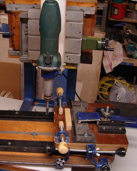

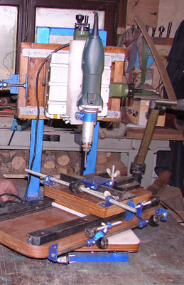

Enfin terminé la concavex de Jean Feret suivant les indications de son livre.
Merci à mon ami Gérard qui lui m'aide beaucoup pour la partie métallique , car nous avons décidé de faire un bâtit en fer plutôt qu’en bois.
Les essais vont maintenant pouvoir commencer et ce n’est que la phase 2 du livre .
Je vous informerais de l’évolution des résultats.
Et même avec le livre heureusement que Jean à su me conseiller avec des explications complémentaires.
Je le remercie pour sa disponibilité
Photo sortie de l'atelier des bricoleurs qui ont beaucoup bidouillés

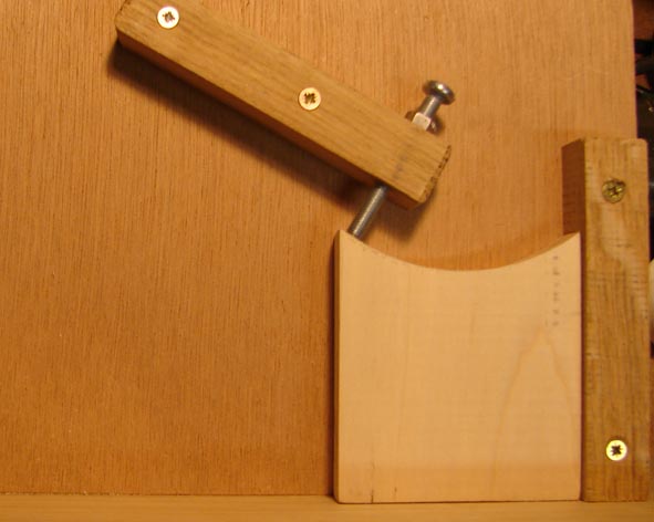

Le constat est la beaucoup de visiteur et peut de question, si vous voulez des rensignements ne pas hésiter j'essairais de répondre.

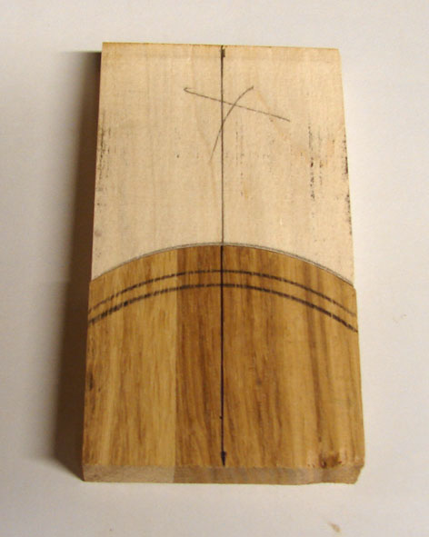

Voici une petite avancé de l'utilisation de la concavex
après beaucoup de réglage et modification.(pratiquement une petit journée pour arriver à cela)
sur cet échantillon le résultat est acceptable
le but était de faire coïncider les deux courbes et de garder un rectangle le plus parfait possible.

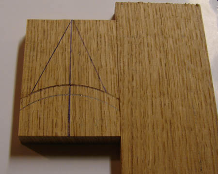

voici un autre essai

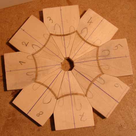

Moi non plus je ne suis pas sure d'y arriver et poutant les deux essais sont concluant en apparance, mais quand j'aurais fais 8 morceaux je ferais une présentation avant de coller et si j'ai une petite erreur sa ne fonctionnera pas.
Enfin de grillons pas les étapes et on verra bien.

bonjour à tous ; la machine n'est pas facile à construire et surtout à maîtriser ;Roger a déjà bien pigé le fonctionnement ;)

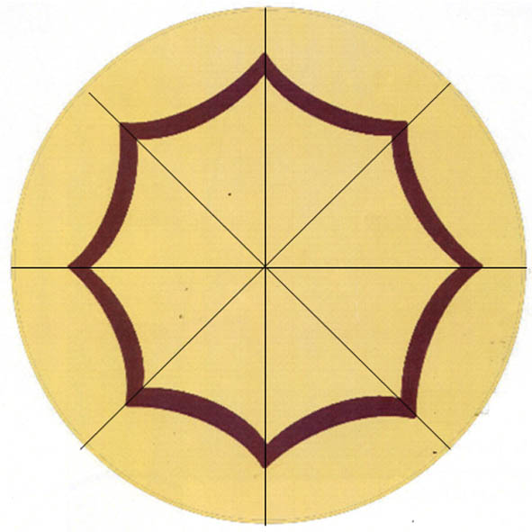

Bonjour Selam
cette machine quand elle fonctionnera correctement, elle permettra de faire usinage courbe concave ou convexe de telle façon que l’on puisse faire un assemblage collé qui sera en suite tourné.
découpage des parties foncées qui épousent parfaitement les parties bois claire.
en suite chaque quartier(8 dans l'exemple) sera collé et l’ensemble sera tournés.
je me contante d'essayer de faire l'exemple du livre.

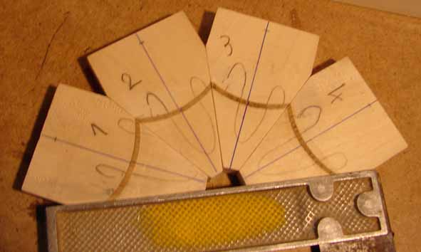

la suite du feuilleton concavex.
vérification des coupes d'angle.
Il ya des défauts mais c'est le premièr essai
la prochaine étapes sera le collage

pour ce qui ont le livre vous pouvez suivre la méthode par rapport à ce que j'ai fais.
pas facile d'aligner les parties foncées entre elle.
Pour le temps que j'ai passé c'est difficile de dire car j'ai bien passé 2 jours à faire des corrections et des réglages pour que sa tourne rond et surtout d'équerre. a mon sens le plus compliquer est de faire un tracé très précis car c'est seulement cela qui nous guide tout au long du travail. enfin il y a peut être une autre méthode mais je n'ai pas trouvé.
Bientôt le collage et seulement après le tournage et c’est là que je verrais si j’ai été assez précis
Re:la concavex 29 Jan 2011 12:27 #37047
  • JP60
  • Portrait de JP60
  • Messages : 60
Bonjour Roger
Je viens de rentrer de 12 jours d'hôpital et je vois que tu a réalisé la concavex c'est formidable jean m'a expliqué par téléphone des petits problèmes que tu a eu je suis content de ton assiduité les seules difficultés c'est de mettre la fraise à l'équerre dans les deux sens (90°) et si tout est bien respecté comme sur le livre que j'ai écris il ne doit pas avoir aucune difficulté naturellement le traçage doit être précis.
Continue Roger dans ta perspicacité félicitation
