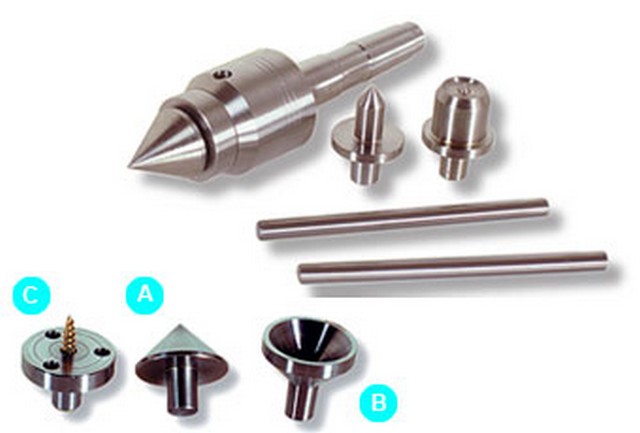

je dois changer ma contrepointe et je suis hésitant quand au modèle à choisir.
Bordet propose une contrepointe à embouts multiples, à quoi peut servir une queue de cochon coté poupée mobile?
Je suis également intéressé par celle de Oneway malgré son prix, la connaissez-vous?
Et vous quelle est votre contrepointe préférée?

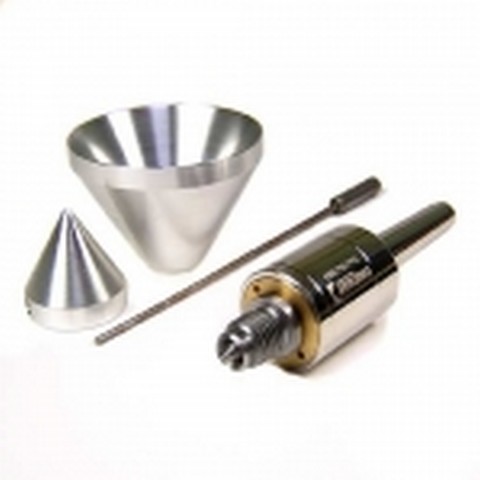

La contre pointe ONEWAY offre de multiple possibilités de maintien des pièces. Elles possède une contre-pointe classique à 60°, une contre-pointe avec couronne annulaire de diamètre 13 mm, une contre-pointe creuse percée à 7 mm, une contre pointe avec cône réversible extérieur-intérieur.
Il est possible de changer les deux roulements à bille présent dans le contre pointe ce qui augmente sa durée de vie.
François.

J'hésite entre le kit fourni par Bordet et celui proposé par Maison du Tournage.
Celui de MDT semble plus complet mais je ne sais pas si la qualité est la même.
Le Oneway à l'air trés bien sauf que j'ai un fleuret de 8mm.
Je pourrais éventuellementen refaire en 7mm.
On se tient informé sur les infos concernant ce matériel ?

Aucune hésitation, la Oneway, elle est parfaite!Le fleuret de 8 mm passe.

Comme dit Gérard ,aucune hésitation la Oneway,
je l'ai depuis que j'ai mon nouveau tour et j'en suis
hyper content,et en plus possibilité de monter avec une
bague spéciale un mandrin sur la contre pointe.

merci pour vos avis,
mais à quoi sert une queue de cochon sur la contrepointe?
A+,
François.

si tu regarde le 1er message tu verras que le kit de Bordet à une queue de cochon.
D'où ma question.

Pour ce qui est du choix, je confirme ce qui est dit ci-dessus : la Oneway est excellente tant en elle même (entre autre la partie fixe extérieure) que pour ses accessoires.
