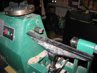

Vous êtes plusieurs à m'avoir demandé ce que j'avais comme tour, j'ai donc pris quelques photos

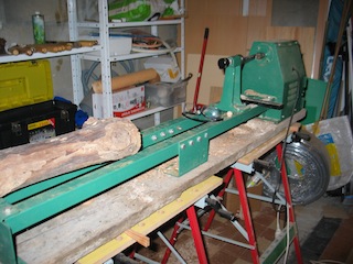

Au passage vous voyez bien le bazar dans mon garage... et le prochain bout de bois qui m'attend (du pommier je crois, pour faire une pomme) :lol:

C'est mieux que celui que j'avais pour débuter : une perceuse monter en fixe sur poupées fabrication "maison" ...... suffit d'être sage avec ces tours
Re: Mon matos 17 Oct 2010 21:43 #32060
Bonsoir Selma,
Bien les photos,pour débuter,c'est très bien,
j'avais quand j'ai débuté ,à peu près le même

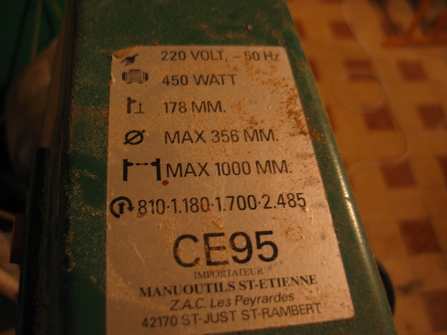

matos,l'inconveniant,c'est la vitesse de départ,
800 tours beaucoup trop rapide pour du bois non cylindré.
Avec ton mandrin 4 mors,tu peux faire un saladier,mais il
faut garder la contrepointe le plus longtemps possible,
mais mieux vaut avoir fait un stage avant de s'attaquer
à ce genre de réalisation, ou avoir quelqu'un d'experimenté
pour te montrer.
Re:Mon matos 18 Oct 2010 01:11 #32070

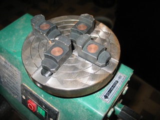

Bonjour Selma fait attention avec ce mandrin,tu a deux
mors qui sont monter à l'envers,et en plus il n'est pas très
conseiller pour le bois.. :angry: :angry:
Re:Mon matos 18 Oct 2010 06:59 #32072
Bonjour Selma
Attention il y a un risque important de serrage comme le précise Raymond, il faut revois le montage des mors et de toute façon tu n'as qu'une prise cylindrique et non en queue d'arronde. ce mandrin à toute l'apparence d'un mandrin de tour à métaux.
Re:Mon matos 18 Oct 2010 08:26 #32079
Exact et bien vu Raymond , j'ai le même , il était bien vendu pour tour à bois , je m'en serts de temps en temps pour les tournages dissociés , pas de problème ...
Re:Mon matos 18 Oct 2010 08:54 #32080

Pour le mandrin, mon ami sait que 2 mors sont montés à l'envers mais comme ni lui, ni moi nous ne en sommes jamais servi on n'a pas eu l'occasion de les remettre à l'endroit.
Je ne comptais de toute façon pas m'en servir avant d'avoir fait un stage, il me fait peur ce truc, il est trop gros.
Et en plus, est ce qu'on arrivera à le monter? Ca c'est encore une question vu que la pointe en place n'a jamais été démontée, pas sur qu'on réussisse à le mettre...

Re:Mon matos 18 Oct 2010 12:54 #32089
  • patoche56
  • Portrait de patoche56
  • tourneur amateur
  • Messages : 1500
:) bonjour selma j avais ce jenre de tour quand j ai debuter et le mandrin j ai failli me le prendre en pleine figure fait tre attention avec se genre de tour a plus bisous patrick ;)
Re:Mon matos 18 Oct 2010 17:41 #32097

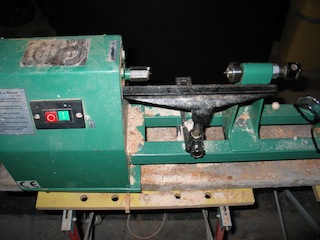

J'ai le même tour pour faire mes petites bricoles , les remèdes que je lui ai apporté
Remplacé les tubes rectangulaires du banc par deux potelet type EDF, et surtout diminuer la longueur ( actuellement 350 mmm au lieu de 650 a 700 d'origine )
Mis un moteur ventilateur en prise directe sur l'alimentation car ce type de tour placé sur un établi ne permet pas de refroidir le moteur correctement, l'échappement latéral est insuffisant . Je l'ai placé aussi sur trois cales de 50 par 50 pour l'évacuation de l'air par en dessous , et amélioré la prise en main des tiges de blocage du support d'éventail et de la contre pointe.
Sur la poupée mobile soudure d'une tôle de rigidification de l'ensemble , car lors de la mise en place de la contre pointe le bâti de la contre pointe ce déforme et donc induit des problèmes d'alignement d'axe . Ce phémoméne etait amplifié par les tubes rectangulaire d'origine , d'où nouveau tube plus épai comme cité plus haut .
Je possède aussi le mandrin ( vendu a l'époque par fox ) pas de problème sur les petites pièces , a mon sens son grand défaut est de permettre la sortie des mors en position serrage ( attention les doigts), pas de vis imitatrice de sortie de prévue , mais ceci est aisé a faire.
Ces modifications ajoutent une masse a l'ensemble ce qui va aussi dans le bon sens
Je me sert de ce tour lors de journée ' toupie" dans un centre culturel et en 4 ans pas de problème.
Je l'ai aussi customisè , mais ca c'est une autre histoire :laugh:
Une photo de ce tour lors d'une expo au Ballon D'Alsace :cheer: :cheer: ( Raymond et Augustin connaissent = :silly: :silly:
