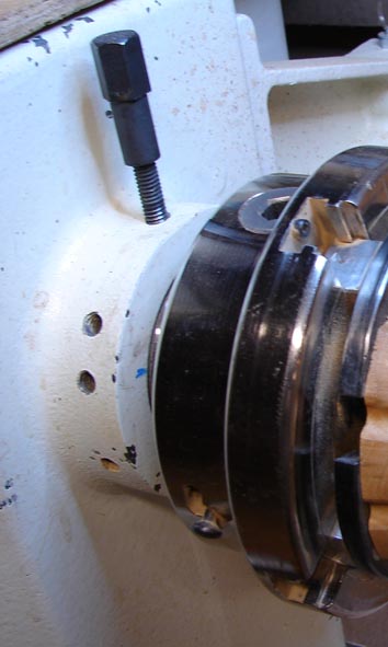

Blocage du mandrin sur le tour utile pour certaines finitions qui occupent les 2 mains !!

Je ne comprends pas ce blocage de mandrin .... à quoi cela peut il servir ???
pour quels travaux ??? merci ...Alain

c'est tout simplement pour bloquer une pièce sur le tour pour la sculpter ou , poncer , pour être plus à l'aise sans danger ; ce n'est juste qu'une bride vite enlevée ; :) je ne crois pas trop me tromper

Bravo Alain par exemple pour une coupe manta je trouve plus facile de faire la finition en mandrin avec cette bride la piece ne bouge pas

très bonne idée pour ceux qui n'on pas de blocage de broche permanent.
François je pense que sur ton tour tu n'as pas besoin de ça, da'illeur sur le mien non plus.
comme moi tu dois avoir un blocage main libre sur mon Jet il est sur le nez de broche et il peut même servir de diviseur

Ok ,j'ai tout compris,c'est une bonne astuce,
merci Alain,tu avais pigé ,pas moi.
Oui Roger bien sur que j'ai un blocage permanant,
mais tu vois ,ça a beau être un Oneway,il n'a pas
la sécuruté anti démmarage quand le blocage est mis,
chose que j'avais sur mon Bezombes.
Re:Blocage Mandrin 23 Sep 2010 06:03 #31065
"il n'a pas la sécuruté anti démmarage"
J'ai le même problème sur mon DB1000.
J'ai abimé une courroie comme ça.
