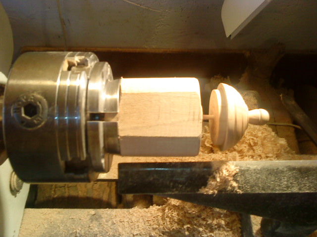

voici une photo du mandrin
Face book
autourdu bois stephane
Re:mandrin super nova 07 Sep 2010 18:53 #30690
  • artiba
  • Portrait de artiba
  • Messages : 139
pour de petites pieces comme celle la pas de problemes
Face book

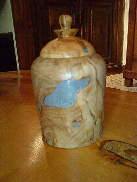

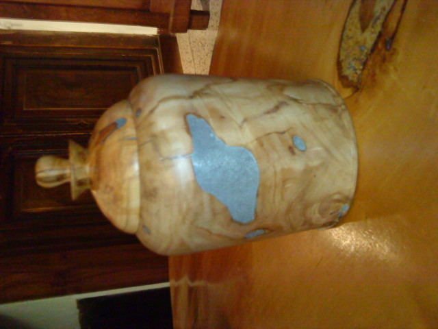

Re:mandrin super nova 07 Sep 2010 18:58 #30691
c'est mieux comme cela :)
joli pot , tu as mis de la résine ?
ton mandrin à l'air d'avoir des mors en queue d'aronde ? il a l'air pas mal ..
Re:mandrin super nova 07 Sep 2010 19:15 #30693
  • artiba
  • Messages : 139
bonsoir oui c est mieux merci erreur de manip oui c est du metal a froid ca c etait avant de trouver la recette de l etain

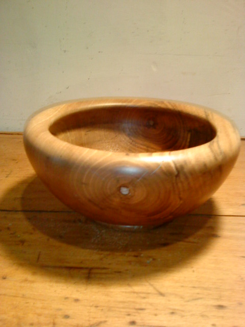

voila sur quoi j ai eu des difficultés deformation apres creusage sur patie exterieur noyer tres sec en billon fendu

Re:mandrin super nova 07 Sep 2010 22:56 #30706
Bonsoir Artiba,
Pour ton problème sur le saladier en
noyer,il faut dire que le coeur traverse
ta pièce de par et d'autre,ce qui veut dire
qu'il faut que ça coupe,c'est probablement
à cause de ça que tu rencontre ce problème.
Ceci dis c'est très beau et bien fini.
