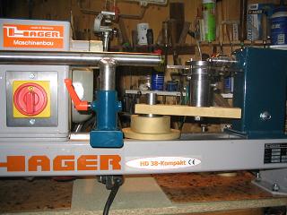

Bonjour Pierre
Je suis d'accord sur le fait que rarement un retour nous ai fait quand nous prenons le temps de répondre à des questions et c'est dommage, je l'ai encore vérifié récemment.
Peu être une piste à creuser (pour le gestionnaire du forum) pour avertir le demandeur qu'il y a eu une réponse à sa question en inscrivant la date et nom du dernier message sur le forum un peu comme cela se pratique sur d'autres forums.
Ma question est que, tu dis que tu utilises un tour HAGER, je cherche des infos à ce sujet car je projette de changer de tour l'an prochain, pourrais tu m'en donner par messagerie perso. Cette adresse e-mail est protégée contre les robots spammeurs. Vous devez activer le JavaScript pour la visualiser. j'aurais surement qu'autres questions à te poser
D'avance merci
Roger
Re: puissance de tour 24 Oct 2007 16:57 #3086
  • Pierre
  • Portrait de Pierre
Voici le site Hager.
http://www.hager-drechseln.de/
le plus pratique, c'est d'aller dans "Maschinenbilder" et de décliner ensuite leur gamme de tours.
