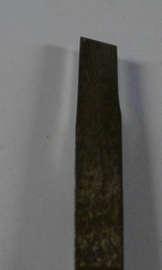

outil pour prise de mandrin 01 Sep 2010 23:20 #30432
si cela peut aider certains , facile à faire et très pratique
picasaweb.google.fr/alain.marquier/Outil...sion?feat=directlink

je rebondis tardivement sur ce message : dans quel métal, ou trouver les pièces, pour faire ces outils à la meule ?
Alain
Re:outil pour prise de mandrin 16 Jan 2014 14:07 #88656
Bonjour à tous, "boubou 11" ( de quel endroit dans l'Aude ?)avec de vieux ciseaux à bois trouvés sur les vides greniers ou neufs dans les premiers prix ,sur les marchés avec 3/5 € cela se trouve, puis pour moi travaillé au touret ou avec une meuleuse d'angle avec un disque fin à découper, faut pas vouloir enlever trop d'un coup pour éviter de trop détremper le métal ..

Il y a un truc que je ne pige pas. Tu prends l'angle de l'intérieur de tes mords pour la prise en extension. Hors, en extension, c'est l'extérieur des mords qui est en contact avec le bois.
Amicalement
Re:outil pour prise de mandrin 16 Jan 2014 21:29 #88670
exact Rémi mais c'est le même mais inversé :) fais un gabarit en carton tu comprendras mieux

Alain,
Le mien n'est pas le même des deux côtés du mord du mandrin. Il est plat et strié en compression et queue d'aronde en extension.
Amitiés
Re:outil pour prise de mandrin 16 Jan 2014 22:10 #88674
donc il te faut faire l'empreinte en prenant modèle sur l'ext. Le Vic est en queue d'aronde ext/int.
Re:outil pour prise de mandrin 17 Jan 2014 10:22 #88682
Salut Remi, Bonjour à tous
oui Remi comme dit Alain tu peux faire le même outil et pour améliorer en ce qui te concerne,trouve un taraud de la forme de ton empreinte mors et coupe le en 4. Avec ce deuxième outil tu pourras lui donner l'empreinte de tes mors.(un peu comme je t'ai montré à st galmier)

et bien moi j'ai des oneway et c'est inutile de faire des prises d'emprunte en que d'arronde ce qui simplifie bien la vie.
