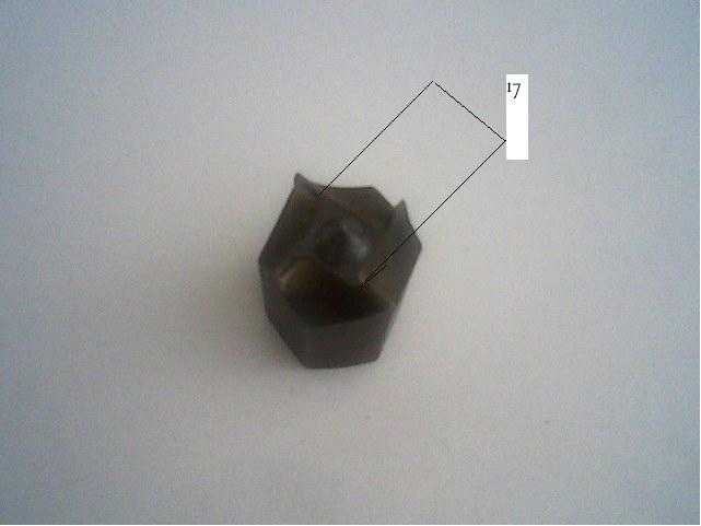

Alain,
j'ai fait toute la notice, il ne parle ni de morse 1 ni 2.

Bonjour alain c'est un GTB 10
Bonjour Francois c'est l'avant de la broche que je dois mesurer entre la pointe et la griffe, cela fait 17 donc c'est le 2

Attention Cocomiko , ce que tu montre sur ta dernière photo c'est la griffe d'entrainement
rien a voir avec un cône mors n°1 ou deux
Pour moi , après avoir enlever la griffe d'entrainement , regarde si l'arbre de ton tour est percé, et mesure la cote comme te le dit François
Il me semble aussi que le petit tour que tu as acheté ne comporte pas de cône mors, c'est un arbre plein , juste un filetage au bout qui te permet de fixer le plateau et la griffe d'entrainement.Si c'est le cas ( et comme ta notice ne te dit rien ce qui confirme ce que je pense ) n'achète surtout rien qui comporte un cône mors tu ne pourrait rien en faire :huh: :huh: :huh: :huh: :huh:

bonjour Bernard,
cette fois j'ai compris, c'est pas percé.
c'est juste un tour pour des cylindres, je vais le revendre et me commander un, parce qu'à part celui là je ne trouve rien d'autre à la réunion.

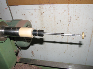

A la fin de la page 1 je temontre la façon de faire si tu n'as pas de cone mors avec un gobelet de 30 ça marche impec

Je te remets la photo
Re:Outil pour stylos 19 Aoû 2010 15:50 #29766
  • Gégé
  • Portrait de Gégé
  • Messages : 1653
J'ai fait le cone mors N°1 dans un morceau de buis tu as peut etre un autre bois dur

Il y a la solution de trouver un écrou du diamètre de ton axe de tour , et ensuite tu peu repartir sur la solution de Gégé ,
donc un écrou , un tube acier soudé dessus , puis un axe bois dedans qui fait guise de cône( tu peu bloquer l'axe en bois par trois vis a bois prisent dans le tube acier et bloqué a la cyanolite pour assurer mais c'est pas obligatoire si ton axe est bien pris dans le tube acier)
