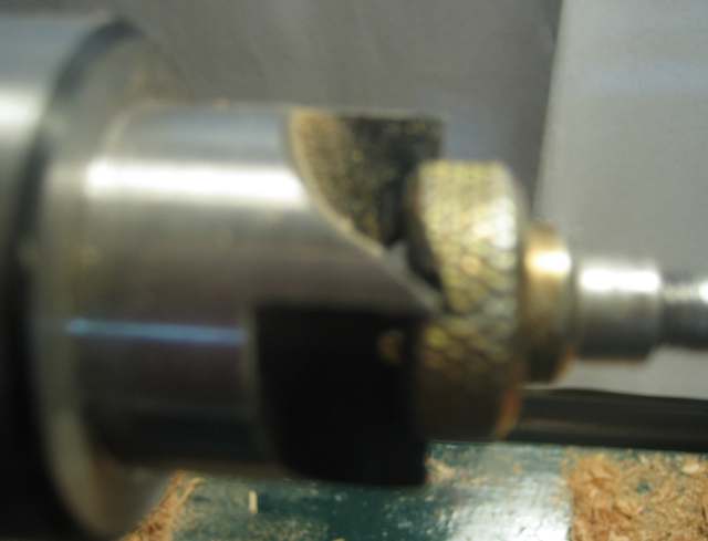

Voici mon mandrin à stylos

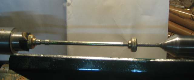

  • Messages : 645
Détails de la tête entraineuse du mandrin

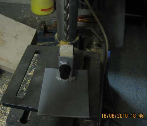

  • Messages : 645
Le support pour percer les carrelets, pas besoin de ton étau à 150 Euros

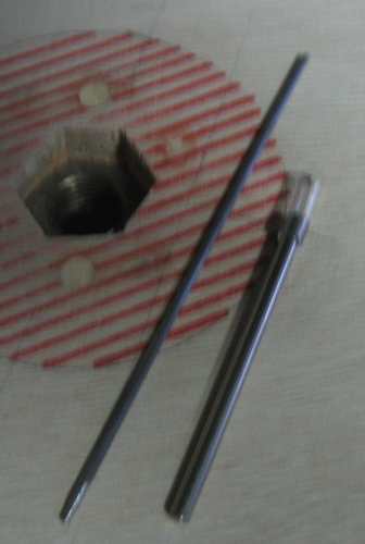

  • Messages : 645
Les petites tiges de démontage
Tout cela pour seulement 3 ou 4 Euros
Pour l'arasement des carrelets, j'ai acheté la mèche spécifique à 18 Euros chez MT et elle va super bien.
