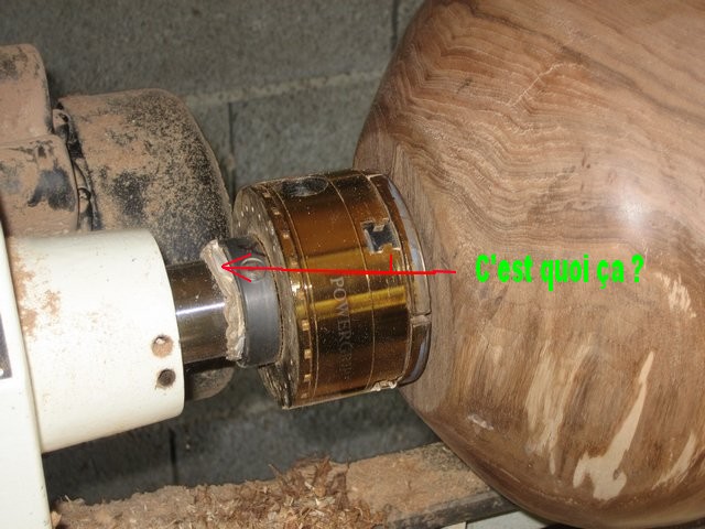

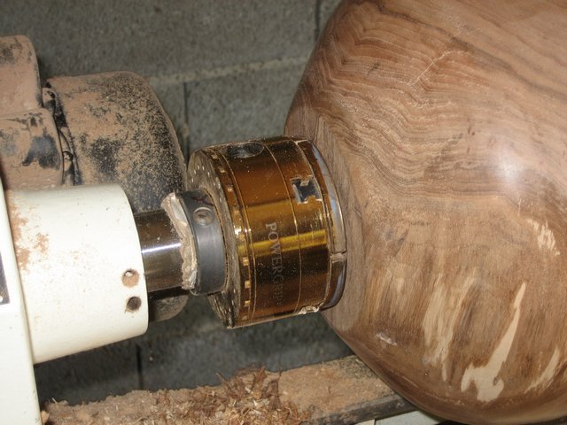

le tour est le jet 1236 autant pour moi il me faut un adaptateur
que lui meme se vise dans le mandrin de trois tours que je trouve bien suffisant
en pensant qu un tour tourne a gauche et que l on vise a droite, alors meme si il ya plantage ca va plus le bloquer que le deviser
suis je clair

Re:Mandrin..... Attention danger! 05 Aoû 2010 20:40 #29203
Trois tours seulement ? :woohoo: :woohoo: , moi je mettrais un casque lourd ! surtout avec une grosse picèce ........
Re:Mandrin..... Attention danger! 05 Aoû 2010 23:15 #29208
Re:Mandrin..... Attention danger! 06 Aoû 2010 02:39 #29209
  • denis84
  • Portrait de denis84
  • Messages : 139
cela raymond c est pour faire parler :laugh:
je tiens cet astuce de l un de vous ici sur cb
je reconné le bout de carton est un peu usé
et le bout de bois sur le mandrin du noyer!! :laugh:

Raymond, Denis a lu des conseils qui ont été donnés à une époque, ces conseils m’avaient surpris, en effet sur un bon tour avec un bon mandrin, je n’en vois pas l’utilité.
Avez vous remarqué l’énorme porte à faux sur la photo de Denis, broche plus bague plus mandrin très long et le tout sur le petit Jet, un mandrin Vicmarc 90 aurait été préférable.

La photo de Denis, il y a une bague d’adaptation donc adaptée.
