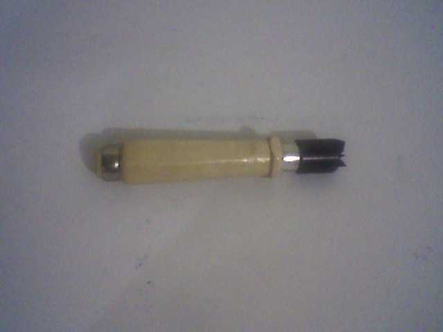

Pour économiser, et en voulant faire une pierre deux coups, pour les frais d'expédition, j'ai commandé sans voir la photo (non disponible) cet outil pour marquer.
je suis déçu, le manche est en bois, çà va pas tenir longtemps
milko

En utilisant un maillet, ça ne devrait pas l'abimer.
Re:manche en bois 17 Juil 2010 13:15 #28629
  • Boby71C
  • Portrait de Boby71C
  • Messages : 645
N'y aurait il pas une partie métallique qui traverse le manche, comme les pointes à frapper de menuisier? Si oui, ça ne risque rien.
Sinon, trouver un copain bricoleur en métallurgie qui pourrait te refaire un manche mais en fer.

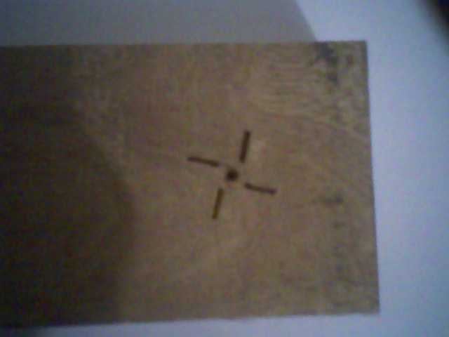

Peux tu nous faire un essai de marquage
pour voir un peu ce que ça donne ?
Re:manche en bois 19 Juil 2010 18:21 #28679
  • cocomilko
  • Portrait de cocomilko
  • Messages : 1292
bonsoir FM
dans du movingui, un bois assez dur en trois frappes
milko

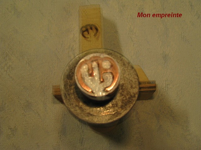

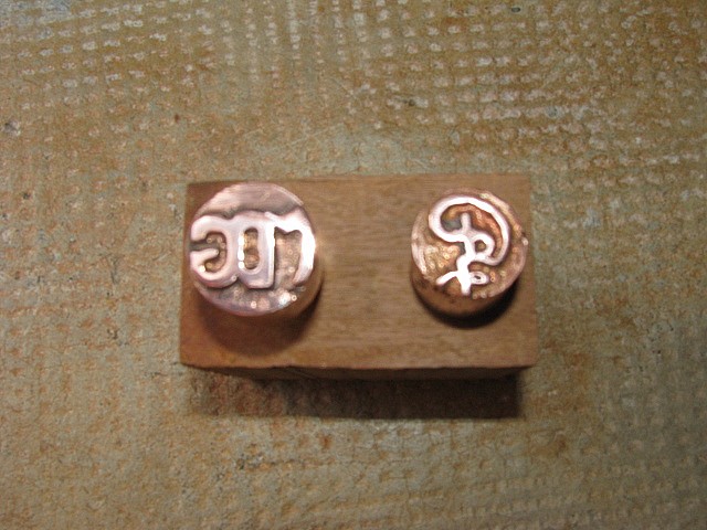

Re:manche en bois 20 Juil 2010 09:18 #28718
Mon empreinte et autres pour des amis
La pièce jointe empreintes_faites_pour_un_ami.jpg est absente ou indisponible

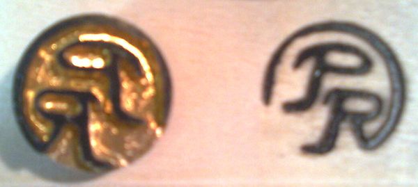

La mienne:
Taillée dans un bloc de cuivre avec mon Dremel
Robert

Re:manche en bois 20 Juil 2010 17:07 #28733
Bonsoir Alain
Je cherchais la technique pour en faire un !!!
Peux tu m'expliquer la méthode et le matériel utilisé (Dremel c'est ok mais quelle fraise).
Est il possible de le faire en fer ?
Re:manche en bois 20 Juil 2010 17:54 #28734
Pour répondre à vos questions, sur du fer :angry: , déjà faut trouver des petites meules , le cuivre est plus tendre à travailler et prend plus vite la température ; les fraises , je les trouve chez mon dentiste qui a eu la gentillesse de me donner toutes celles qui pour lui étaient usées mais pour alain34 sont encore bonnes , dans le lot une diamantée et certaines en titane ; donc une visite chez votre dentiste pour un simple contrôle peut être bénéfique . Pour les initiales faut les tracer dans un cercle au même diamètre que le rondin trouvé sur du papier transparent , puis retourner ce dernier et repasser les initiales pour les avoir à l'envers ; avec un stylo à encre blanche je les reporte sur le cuivre ; aidé du Dremel avec un petite fraise titane et une grande loupe, je travaille le pourtour des lettres pour les remettre en relief sur 4mm ; plus elles seront creusées , plus elles seront rapidement chaudes . Pour la fixation , je perce le cuivre par derrière , taraudage et filetage avec du 5 ou 6 mm , un morceau de tige filetée vissée dans un manche en bois percé et taraudé lui aussi
ASTUCE: ( chez un rectificateur on trouve aussi quelques tombées de rondin , même en laiton cela va très bien aussi )
Re:manche en bois 20 Juil 2010 21:17 #28737
  • Boby71C
  • Messages : 645
Rien à rajouter sur les merveilleuses explications d' Alain, j'ai procédé de la même façon, dentiste compris.
